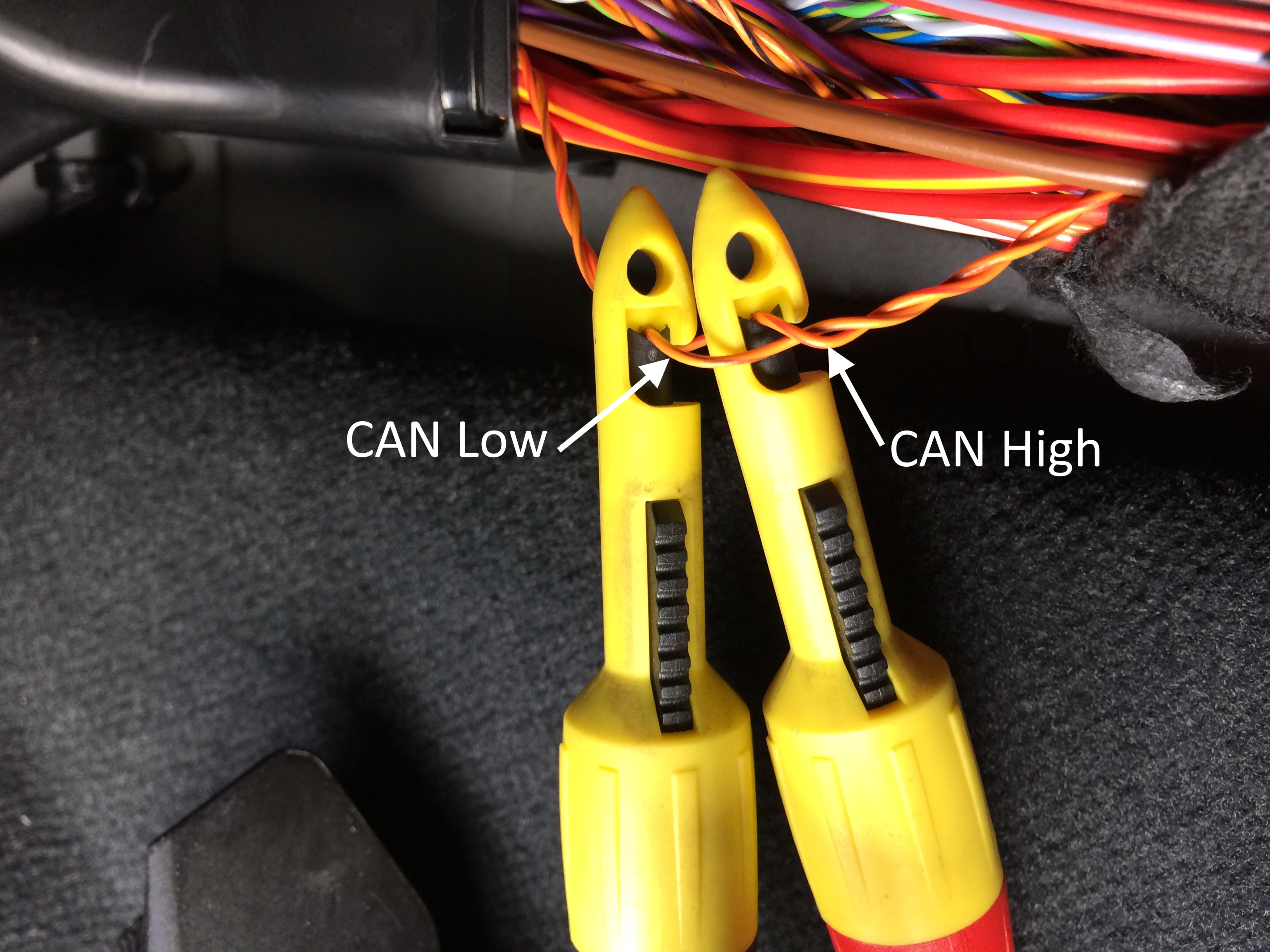

Най-вероятно губи връзка с DME/DDE(компютъра на колата), ако е автомат и AGS/EGS(компютъра на автомата), както и ASC/DSC, защото се предавам по CAN BUS шина, след като загуби връзка святкат лампите на ASC/DSC и стелката на температурата отива в червеното. Те са два усукани кабели LOW CAN и HIGH CAN, причите за това могат да са таблото, окислени пинове, пречупен кабел и т.н, най-вероятно ще запише грешка, най-добре да се закачи на диагностика, да се видят модулите какви грешки са записали и от там може да се ориентирате от къде идва проблема.
