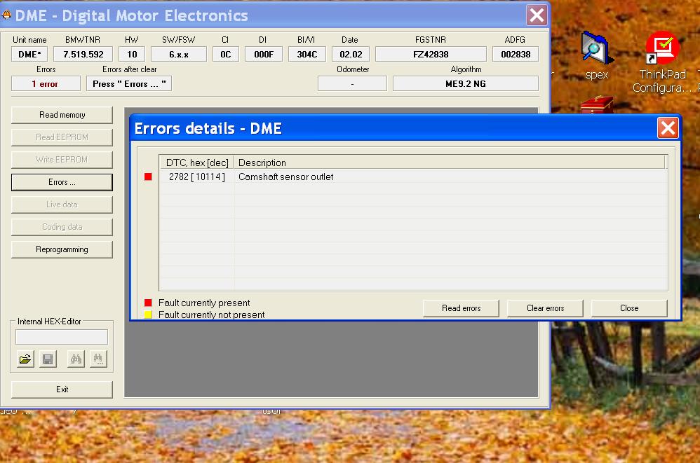

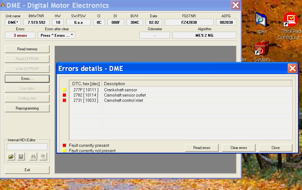

Бензиновата помпа на колегата беше в изправност и подържаше около 3,4 бара.
След диагностика с три различни интерфейса се появиха следните грешки:
След изчистването им, почистване на буксата на датчика и неколкократно палене на двигателя и известно каране на колата, остана като грешка датчик на разпределителният вал на изпускателните клапани.

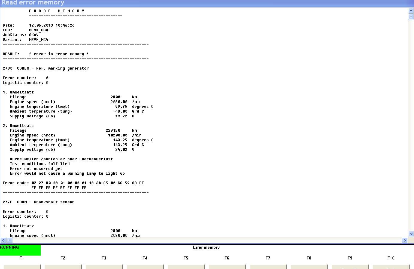

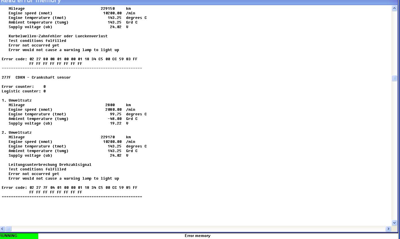

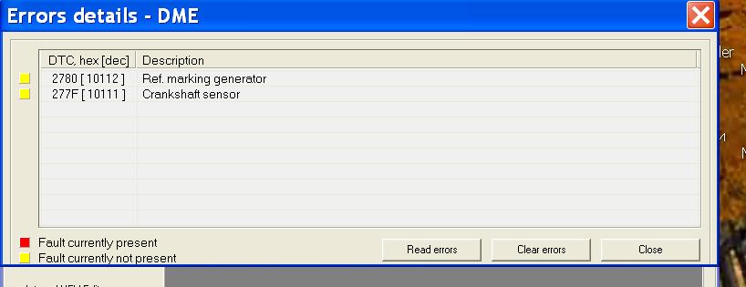

Колегата си взе колата, смени сам датчика, но каза, че проблема отново се е проявил, което наложи още една диагностика. Грешката с датчика на разпределителният вал вече не се появи, но излезе отново грешката на датчика на коляновият вал.
Грешка 2780 е интересна- означава или грешка на зъбите, които брои датчика или загуба на разстоянието между зъбите и датчика. Тогава колегата ми каза, че там където му сменяли датчика му обяснили, че сложеният датчик имал интересен външен вид, в смисъл, че бил по-малък.Казах му, че трябва да сменим датчика на коляновият вал въпреки, че е бил сменен наскоро.
Свалих датчика, който беше на колата- звучи просто, но е няколко часа работа
и се оказа, че този датчик не е за този двигател- сваленият датчик беше http://bmwfans.info/parts/catalog/12147503140/, неговият двигател е N42, освен това датчика не беше нов, така, че не знам какво точно са сменяли. Сложих датчика, с който колегата искаше да сменя старият, сглобих всичко, паля колата, но с новият датчик не се подържаха празните обороти и двигателя изгасваше. Видях, че датчика беше купуван от Ауто Плюс, цената му беше три пъти по-ниска от тази в Дару кар, най-вероятно е някаква китайска версия, затова казах на колегата, че най-добрият вариант е да се вземе нов, оргинален датчик и предполагам, че с това проблема щеше да се реши- датчика излиза като грешка на диагностиката, освен това този, който беше на колата е с друг номер, също така и с друг външен вид в сравнени с този, който трябва да бъде. За съжаление, колегата реши да отидем на вариант да върна отново датчика, който беше на колата.
