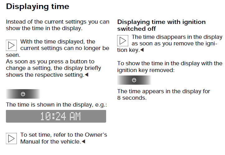

Щом нямаш копче, нямаш и ВС (борд компютър) т.е. часовника ти излиза само на дисплея на радиото и това се прави от настройките на самото радио
Цитат:
You can set the display of the radio to show the clock at all times, see operating instructions for radio.
