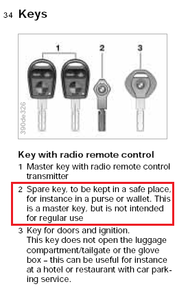

katronski_br написа:един приятел си палеше Аудито(модел 2008 година) с пластмасовата мостра по която се прави копие на ключ....
Пластмасовия ключ не е мостра по която се прави копие а напълно функционален ключ (с интегриран чип) за запалване на двигателя и отключване на врати багажник, жапка и падащи облегалки на задните седалки (евентуално ако ги има колата)
Той е лек, плосък не заема място, не се влияе от влага и се нарича "ключ за портмоне"
Предвиден е да се ползва тогава, когато човек не е с дреха с джобове, а например с бански или спортен екип или просто няма къде да държи нормалния "мастер" ключ, но не и за ежедневна употреба.
Има го и в комплекта ключове на BMW и за това и AUDI-то е запалило с такъв пластмасов ключ

Това за кражбата не ми се вярва. Колата е карана само в Найси кар в Пловдив (и то рядко и в присъствието на баща ми), просто не е създавала проблем. Проблема започна НЕ след посещение в сервиз, просто от самосебе си. Не е от батерията, защото до сега центрялното никога не е отказвало. (или пък да се е изтощила много, на централното да работи, а при палене да прави номера, което също не вярвам). Иначе за разпознаване незнам ... Ключа е такъв
Re: проблем с ключ/ключалка
Колега между ключа който ти си показал и този от моя пост (по-стария) освен външния вид разликата е в начина на нарчзване и това, че стария модел е със сменяема батерия CR2016 а този, който ти показваш се зарежда (по индукция) докато двигателя работи и ключа съответно е в контакта.
Това, че колата пали с ключ, който е без чип, т.е. не търси синхронизация мецду EWS и DME/DDE не е нормално и ако колата беше моя аз не бих го оставил така. Съветвам те да провериш при оторизиран дилър как стоят нещата и как епрограмеран EWS-а (ако го има) и ключовете (ако не е само един).
Разбира се решението си е твое
