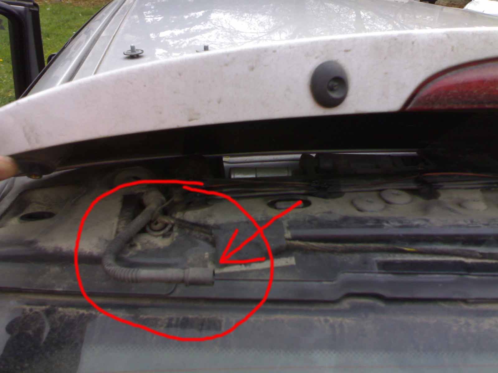

Привет Колеги,

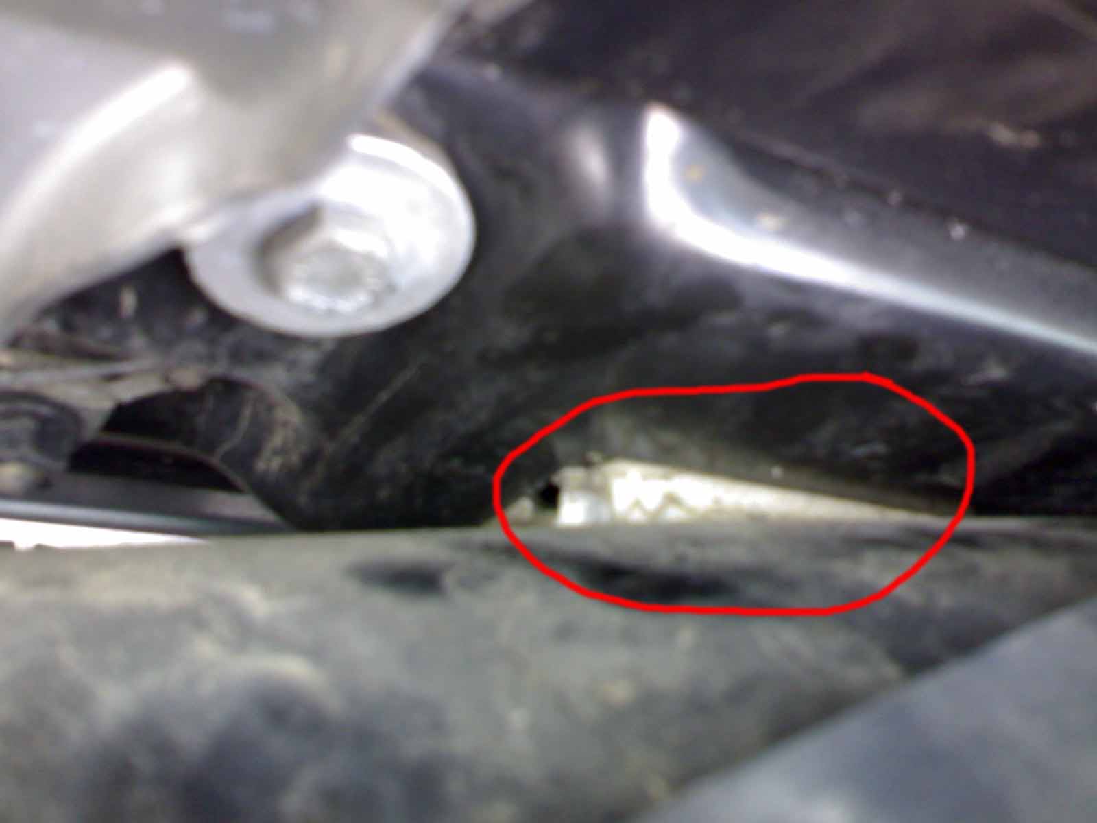

от 2 дена - обмиването на задното стъкло не работи или поне не работи както трябва.
Помпата работи, качва течност, но не пръска през дюзата, напротив - водата излиза през луфта между стъклото и лайсната (виж снимката)
Свалих дюзата, продухах я - не е запушена. Сигурно маркучето се е разкачило или ....... ????
Май ще се наложи да махам лайсната, та ако някой му се е случвало нещо подобно и е правил това упражнение с махането на лайсната, може да сподели.
Благодаря предварително!!!
PS: e46 320d Touring 2001

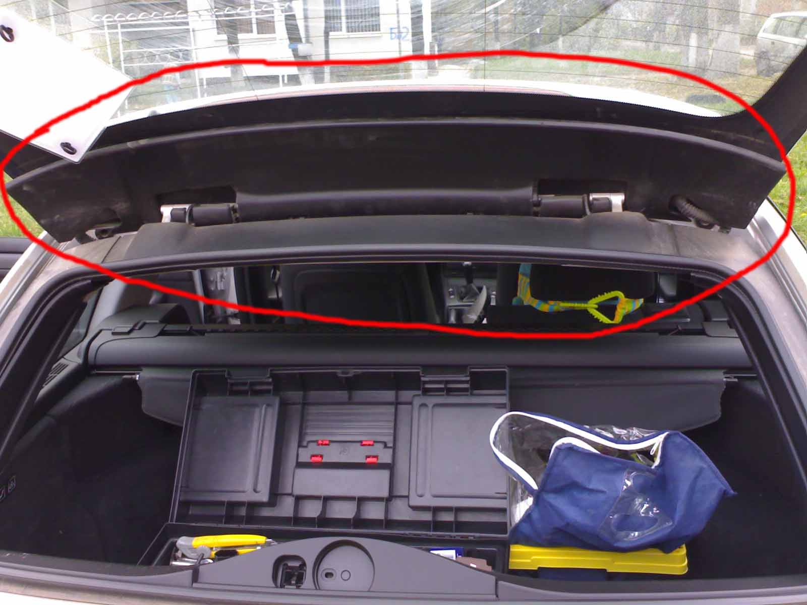

махал съм я ... нищо сложно няма... само внимавай с първата стъпка когато махаш черната широка пласмаса от вътрешната страна на 5-тата врата държи се на 4 или 5 щики ще се те излъжа естествено само с напъване излиза не не влагаи мн сила че аз така счупих 2-3 и после игра poxipol-a
)) като остраниш тази въпросна лайсна ще видиш болтовете които държат самата външна лайсна, но е по-доре да имаш някой до теб да ти придържа защото има едни лентови кабели които пречат да я отделиш изцяло от вратата...

Ето и малко снимки от ремонтчето:
1. Това е въпросната кора под която се намират болтовете които държат лайсната за третия стоп (до кората има достъп от прозореца на 5тата врата - няма нужда да се отваря цялата врата на багажника)

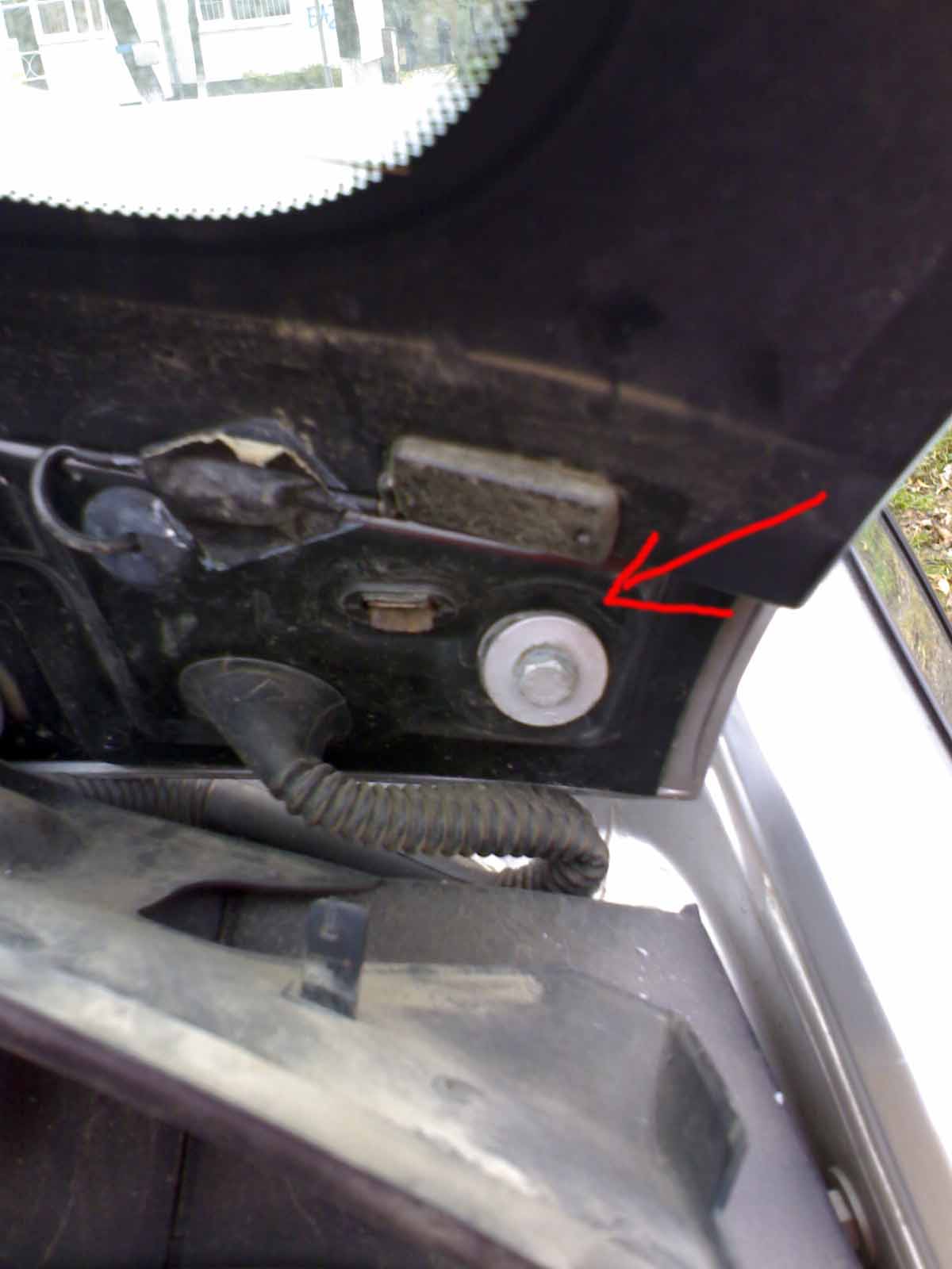

2. Така изглеждат и самите болтове - 4 на брой - два в края и два по-навътре. За вътрешните е по-удобно с тресчотка и глухо ключе (бая навътре са и е труден достъпа), за външните може и с гаечен ключ.

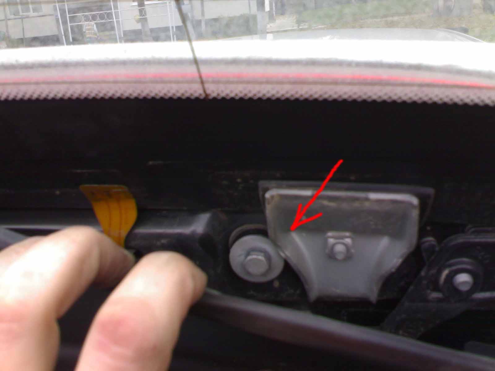

3. В средата, кората е залепена с двустранно лепяща лента - имено тя пречи малко за развиването на вътрешните два болта. Може и да я разлепите, но при мен стана и без тази операция.
http://store.picbg.net/pubpic/54/71/4a3 ... 8e5471.jpg
4. Като развиете и 4те болта - лайсната на 3тия стоп може да се махне (не я дърпайте силно, че има един лентов проводник - може да се скъса).
Ииии ето го виновника - малкото маркуче се бе разкачило.
http://store.picbg.net/pubpic/FE/B7/716 ... 61feb7.jpg
Е, това беше !!!
Е, това беше !!!
