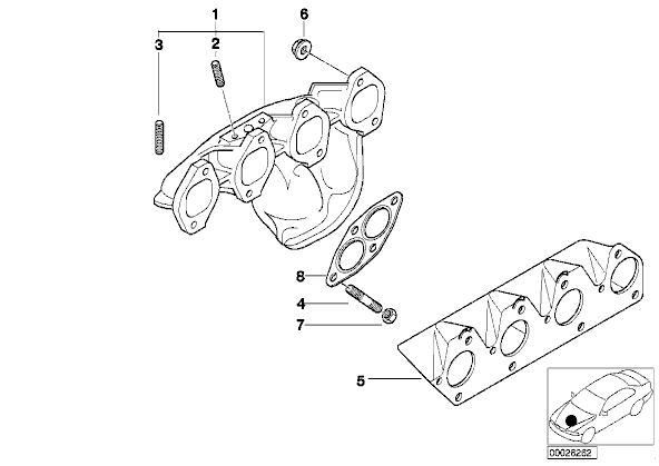

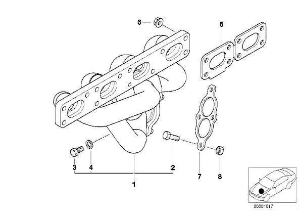

Колеги някой опитвал ли е да замени колектора на м43 с такъв от м44 или поне да има информация какви са възможностите. В realoem.com разгледах и на пръв поглед изглежда възможно, но няма размери по които да преценя със сигурност. Ако на някой също така му се намира излишен изпускателен колектор от м44 може да се свърже с мен на лично съобщение.
Благодаря предварително!
Колектор M43
Колектор М44

Колектор M43
Колектор М44

сравни гарнитурите , ако са еднакви номера действай ... Ако не ,поне им измери размерите на отоворите в някой магазин
Добре си се насочил, този колектор спъва доста

Колега темата ти е много интересна моляте ако опиташ кажи дали се е получило да го направя и аз. Ама така като гледам самия начин на захващане на колекторите демек дупките няма да съответстват с тези на двигателя.

slitter написа:Нямат нищо общо. Дупките са разположени много различно. За голямо съжаление няма да стане май!!!
Те ако тръбите са на место, дупките не са никакъв проблем, разпробивам колектора и слагам оригиналната гарнитура и всичко е тип топ. Другият евентуален проблем за който се сещам е дали самия колектор надолу няма да опира, но доколкото ми е известно няма да е проблем, пък и всеки "гърнеджия" може да ми изкриви двуцевка както си искам.

Намерих колектор, но ми трябва поне една стара гарнитура, за да сравня отворите. На някой ако му се намира ще бъда благодарен.
