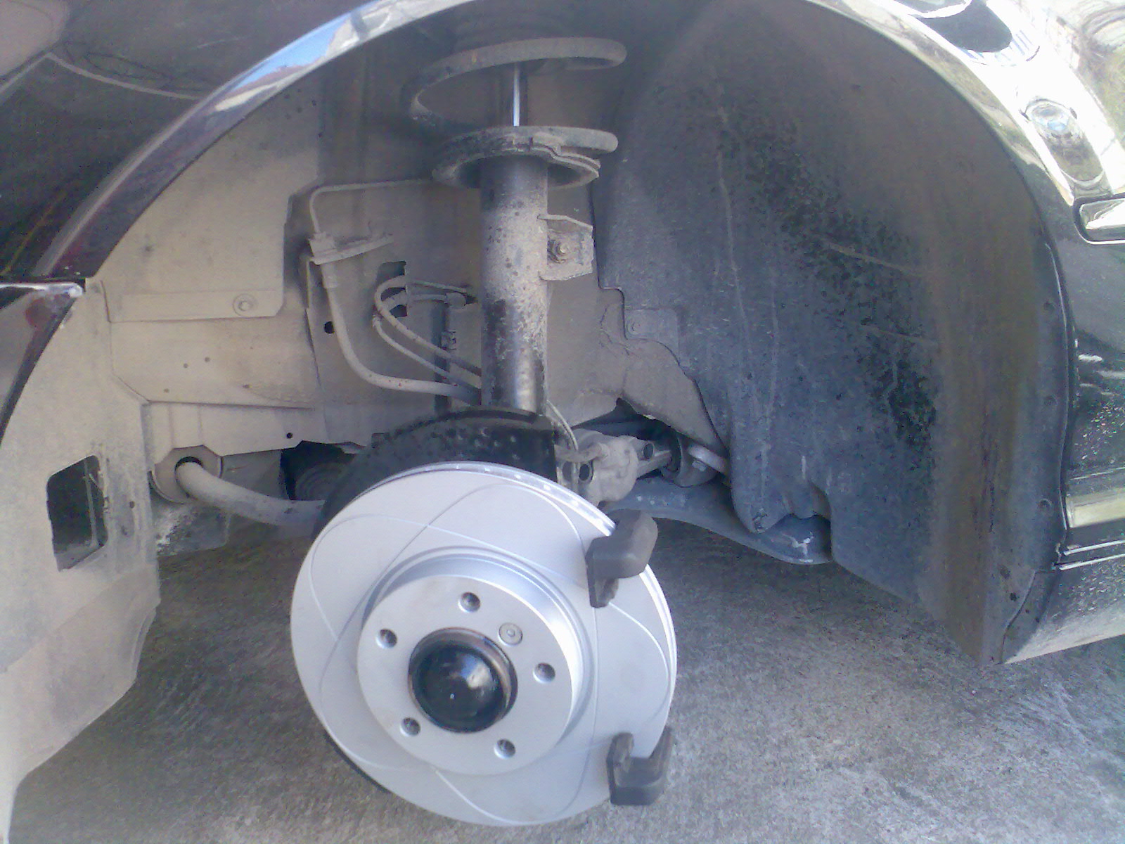

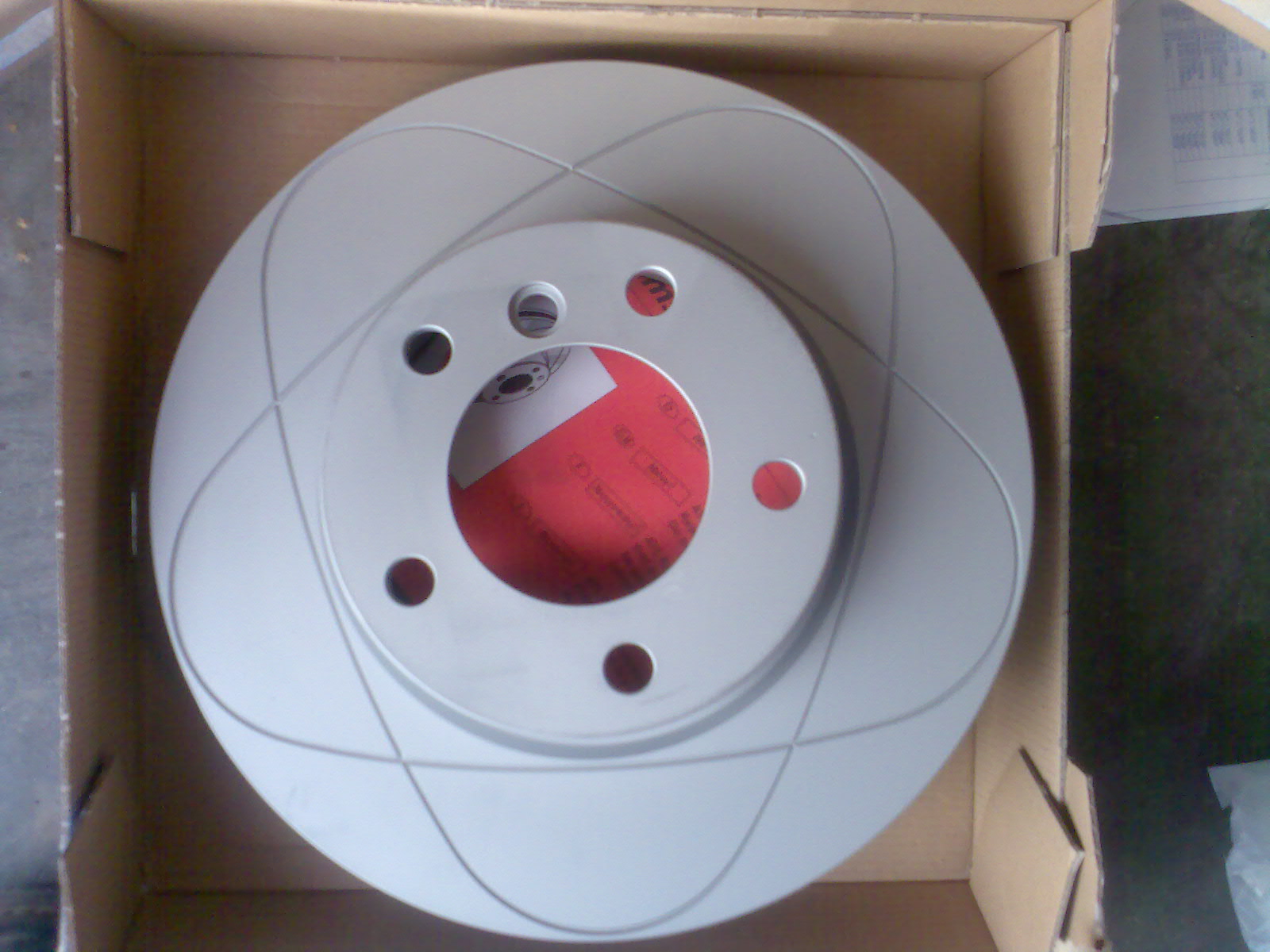

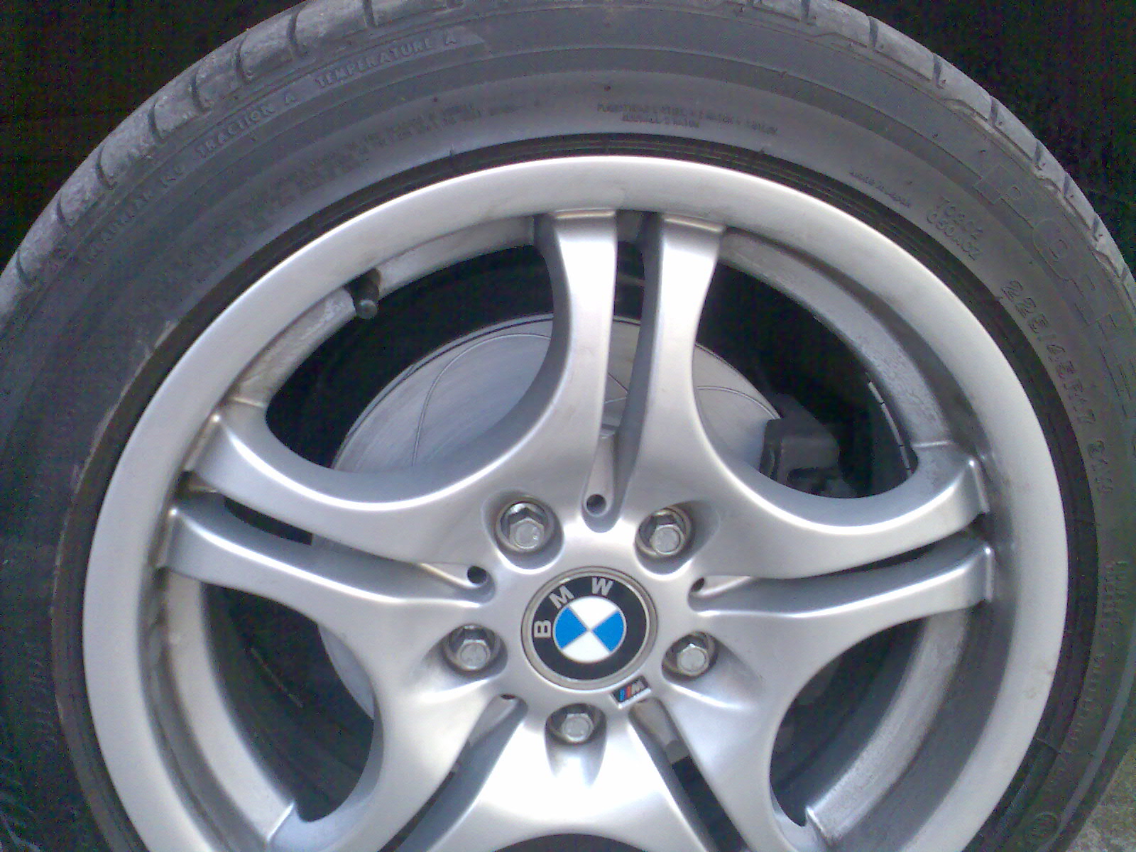

Здр колеги такмо преди 40 мин свърших със смяната на дисковете.
МОга да се похваля че сам си ги смених - Уха
Немога да кажа доволен ли сам или не Обаче наи важното е че - Тресенето Изчезна.
Дисковете са доста красиви. Ами ето малко снимки да видите как изглейдат.

Мнение от remaka » 11 Дек 2008, 22:57
а както ти казах ли стана или? :mhihi:

Мнение от Reaper » 12 Дек 2008, 9:59
абсолутно да !!! :D Мн ти благодаря КОЛЕГА. :yes:
Сега ме притеснянява това че мн старже но ми казаха че е нормалко като са нови дисковете и Накладките.
Според теб колега ( REMAKA) тези дискове добри ли са ????

Верно са красиви! сега ако кажеш, че спират и по-добре от стандартните....
Гост
Мнение от Гост » 12 Дек 2008, 11:46
Така като гледам кутиите са Цимерман - много добри и много здрави... :yes: А дали са нарязани или дупчени няма значение... ;)
