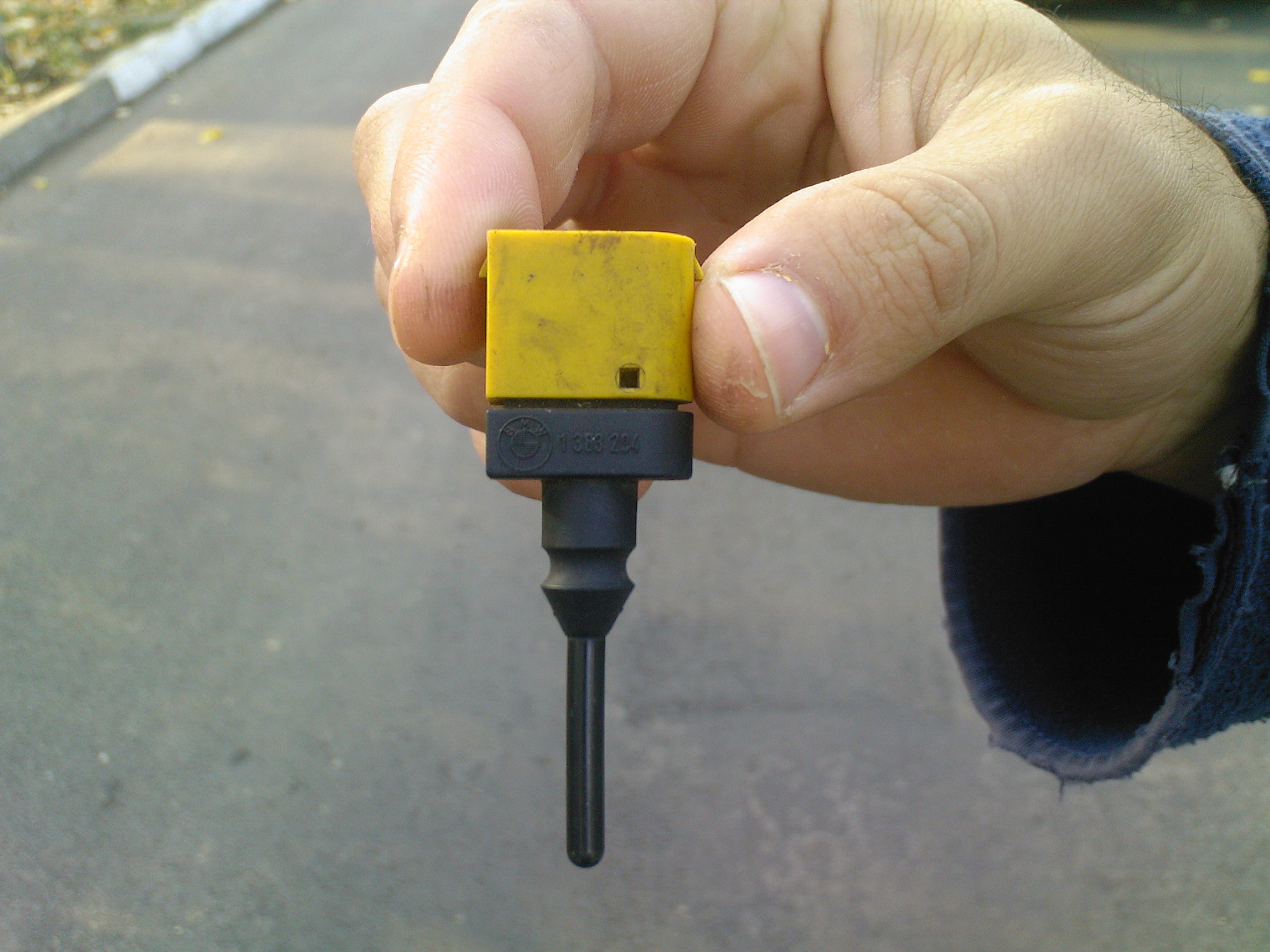

Колеги прител си зе е46 320д 2001г ,но на борда му показва -40градуса и пича купи датчик за температурата предполагам че стои някаде по въздуховодите!Ето това :
Та молбата ми е нещо схеми,снимки за свързване да дам на човека ,че се чуди каде да го свурже!
Мерси предварително!

Мнение от Сладур1 » 16 Ное 2008, 21:33
трябва да е на букса.при мен е точно пред лявата гума,сваля се пластмасата и в един улей мисля че беше.

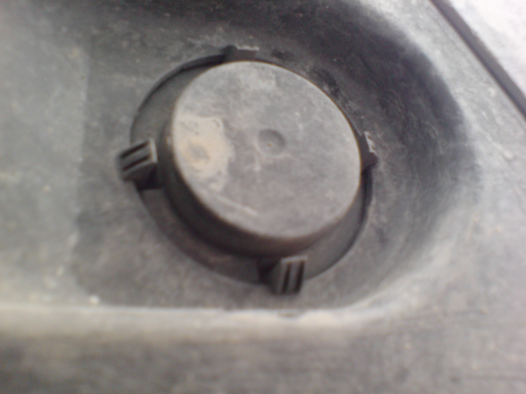

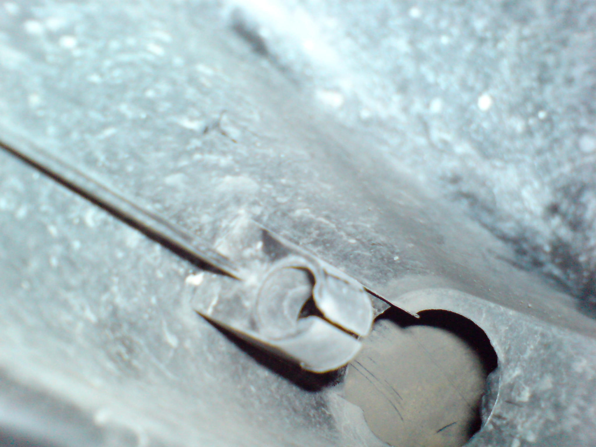

Ся гледам отляво само стойката му стои него го няма :shock: пък ми показва температурата на таблото и то вярно само дето от време наврее откача :mhihi: пък онова нещо на същото място отдясно за какво служи някой има ли си идея :?:
Ето там където трябва да стои няма никой
А ето го това от другата страна на същото място :shock:

А бре, пичове, отивате в един магазин за електронни компоненти и се купувате термистор на 4,7 К за 0,86 лв. Този оригиналния какво мислите съдържа в тая тръбичка ? Че има букса, голяма работа. Няма значение как го свързвате, няма "-", няма "+", единия крак отива на маса, другия в борда. Я не се стягайте с разни цифри, че ме заболява главата.

КОЛЕГА, АЗ ЛЯТОТО НАПРАВИХ ТАКА КАКТО МЕ ПОСЪВЕТВА, КУПИХ ТЕРМИСТОРА ПО ПОКАЗАНИЯ КАКВИТО МИ КАЗА, АМА КАТО ГО СВЪРЗАХ И ЗАПОЧНА ДА ПОКАЗВА ЕДНИ ЩУРОТИЙ... НАВЪН БЕ ОКОЛО 40С, ТО МИ ПОКАЗВАШЕ 12С. КУПИХ ДРУГ, ПАК ТАКА БЕ ОКОЛО 40 И ПОКАЗВАШЕ 8. ЯДОСАХ СЕ, КАЧИХ СЕ В КАМОР И СИ КУПИХ ЗА 80ЛВ И ПОЧНА ДА ПОКАЗВА ВЯРНО. А СА КАЖИ КАК ЧОВЕК ДА СЕ ПРАВИ НА ЦИГАНИН. МНОГО МИ СЕ ИСКАШЕ ДА СИ ГО НАПРАА И ДА ИМ ТЕГЛА ЕДНА МАЙНА НА ОНИЯ ОТ БИЗНЕС ПАРКА, АМА.... ДРУГИЯ ВАРИАНТ Е ДА СА МИ ПРОДАЛИ НЕКАЧЕСТВЕНО НЕЩО, ДЕТО НЕ Е ТОВА, КОЕТО ПИШЕ

По вероятно е нещо друго да си ти дали, кой знае какви патки са продавачките. Пробвах на мойта каляска и показва 1:1, какъв е проблема сега незнам.

Потвърждавам тезата на Niki, по негов съвет си сложих такова термисторче - хайде с малко изолибанд го увих и айде на мястото на старото - бачка си перфектно вече 6 месеца.
