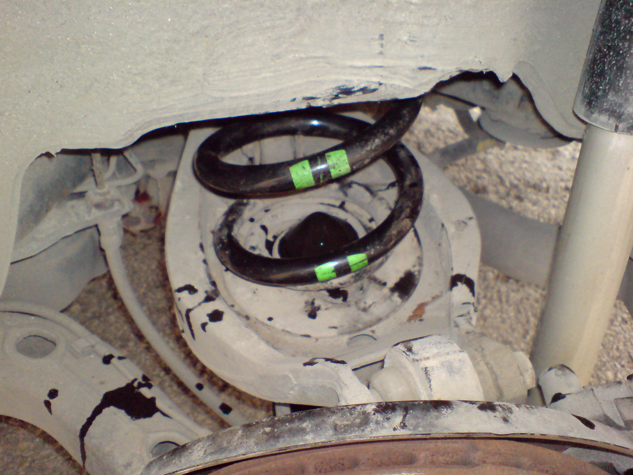

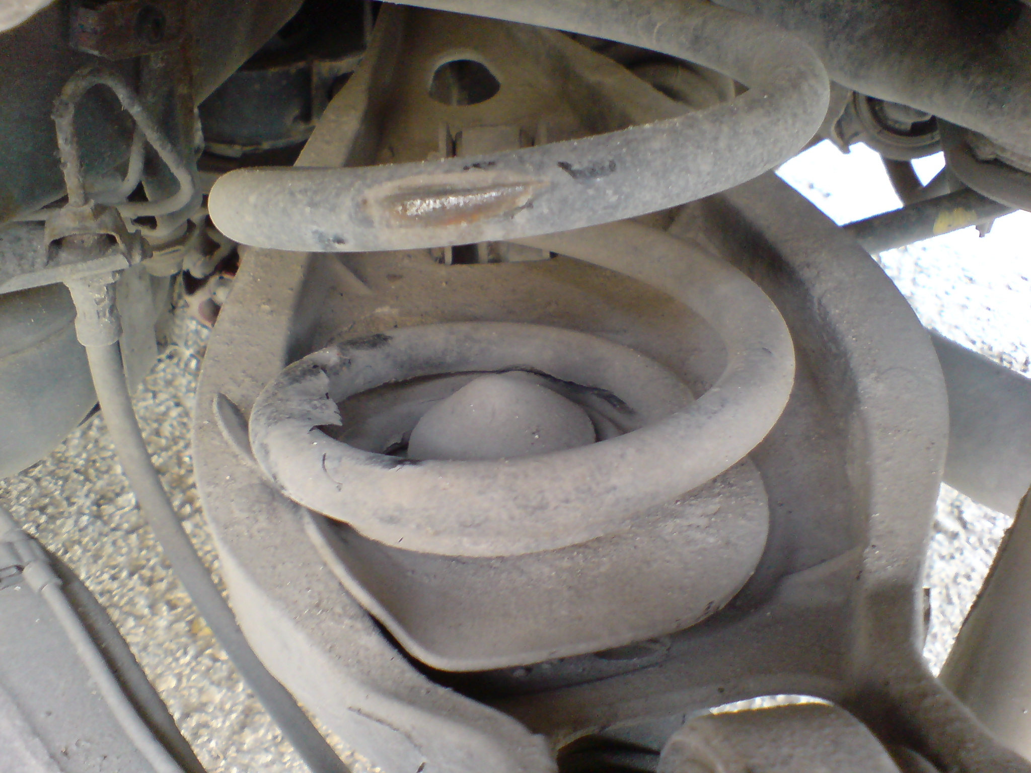

От от доста време ми се струва че колата ми отзаде стои на една страна че лявата част е по висока и днеска отворих да погледна едното колело и гледам пружуната изместена по встрани
И свалих я и видях че се е изместила от мястото си незнайно как защото там си има доста голям пас за долния тампон и се чуваше едно стържене сякаш че гумата ми опира някаде като мина през голяма неравност пък то било пружината така че ако някой има подобен проблем да хвърли едно око на пружините :mhihi:

За какви пари взе новите?

Старата си е просто малко я позабърсах :mhihi:
