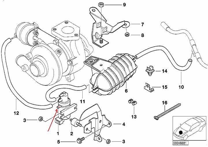

Разглобил съм колата е46 320d 136. к .с търся прословутия проблем с прекъването при набиране над 2500об. , гледайте какво открих , питам дали това счупване e важно и има ли вакум на него ? малката тръбичка ми е счупена ?

Реална снимка
Мнение от sashko*** » 28 Окт 2008, 13:36
Последна промяна sashko*** на 02 Ное 2008, 0:39, променена общо 2 пъти

е как да не в важно , тва е соленоида за командване на геометрията ...
имам такъв работещ и здрав
Мнения: 264
Регистриран на: 14.04.2007
Мнение от sashko*** » 28 Окт 2008, 17:12
V-max написа:е как да не в важно , тва е соленоида за командване на геометрията ...
Колеги на мен не ми е счупен целият клапан а само въпросната тръбичка на него (КЪДЕТО СЪМ Я ДРАСНАЛ НА СХЕМАТА ) Смисъл дали ще стърчи или не има ли значение ? на тази тръбичка нямах закрепен вакум маркуч , дали по принцип е празно там или на мен нещо ми липсва ?

сложи вакума и нещата ще се оправят
Мнения: 264
Мнение от sashko*** » 28 Окт 2008, 19:25
Юзър написа:сложи вакума и нещата ще се оправят
Здравей колега , Нещо не разбрах значи клапана има 3 пишчици , на едното влиза вакума от вакумния резервоар , на другото маркучето от клапана до турбото , 3 тото е празно ( което на мен ми е счупено ) Обозначено на схемата с червено , но не виждам друг свободен маркуч който да е седял там на 3тата пишчица , въпросът ми е дали тази 3 та пишка е празна ? И каква работа върши ?

Спокойно колега там стои едно вълтърче да не засмуква боклуци клапана ;)

Значи 3 тото пишле е празно така ли ?

Да празно е, но е затапено! И аз се чудих за какво е, там има надпис "АТМ" и най-вероятно е разклонение за автоматична скоростна куия. Затапи го с нещо. Колата ти най вероятно не върви заради това - губи се вакума!
Значи като оригинално е затапено , ще видя дали ще го затапя или ново ще взема :D Благодаря ти колега даде конкретен отговор !

Най добре купи нов / моя беше запекъл /. Така ще изолираш едно от слабите звена по веригата. Ако не получииш желания ефект, сменяш и дебитомер, и си готов.

Ще я оправия тая кола да тръгне , че сега ме дразни с това придърпване , значи пишлето било затапено ( може от това да е проблема )
