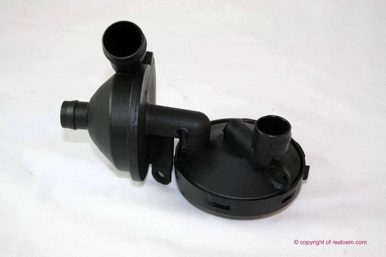

Мнение от vgavrilov » 28 Ное 2012, 18:47
Kris написа:Аз също имах този проблем, и след смяна на свещи (че не ги знаех от кога са ) и смяна на филтъра на картерните газове с два маркуча и се оправи. А между другото маркучите почти се бяха откъснали и смучеше въздух, не знам дали можеше да се оправи само със смяната им, но предпочетох да сменя и филтъра.
Здрасти Колега, дали това за което говориш (маркираното в червено) е това което е на линковете долу?
http://forum.e46fanatics.com/attachment ... 1233047985
http://www.realoem.com/bmw/photos/11617501566.jpg
Ако е така можеш ли да ми кажеш (било то и на ЛС, че да не правим реклама) за колко пари г/д и от къде си го взел? Имам сериозни съмнения, че и при мен проблемите се дължат на тоя гняс :(

Мнение от Kris » 28 Ное 2012, 19:40
vgavrilov написа:
Точно това е и точно с тези маткучи ( които преди да ги свалим не изглеждаха зле, но като ги свалихме ...). Купих си всичко от Дару, клапана беше около 80лв маркучите единия беше около 30 лв другия нещо между 10-20лв.

Мнение от vgavrilov » 29 Ное 2012, 12:20
Kris написа:Точно това е и точно с тези маткучи ( които преди да ги свалим не изглеждаха зле, но като ги свалихме ...). Купих си всичко от Дару, клапана беше около 80лв маркучите единия беше около 30 лв другия нещо между 10-20лв.
аз съм замислил да ги подкарам наред
http://www.realoem.com/bmw/diagrams/h/e/54.png
1,2,3,4,6,7 от схемата. Излиза към 270лв за части, ама ко да се прави :)

Мнение от Kris » 30 Ное 2012, 0:37
vgavrilov написа:
Като ще взимаш всичко, вземи и 5, че може и да го няма или да се е прецакало. Това си една тапа за вакум, освен ако не го ползваш де. (Не че съм виждал много ама на всичките им беше с тапа.)
