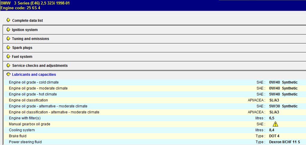

И аз да попитам нещо. На 323ци и дават от производителя да се налива 5в30 или 5в40 - като аз налях 5в40. Интересното е че преди малко влизах в сайта на кастрол и там препоръчват 0в30 едж за моя двигател или 5в30 и взех да се питам дали не съм сбъркал като съм налял 5в40 магнатек :confused: . Иначе колата не бута масло, а в сервиза където ми сменяха маслото искаха да ми слагат 10в40 и аз като им казах че искам 5в те направо ме сметнаха за луд :kuku:

Не се притеснявай 5w40 е точно :yes:

5w40 е екстра за 323-ката. Не се притеснявай, а иначе от сервиз нито масло купувай, нито искай съвет какъв тип масло да си слагаш на колите, че са много в гъбите и далеч от истината. Ползвай ги само за труд - да ти сменят маслото и да си траят. :yes:
