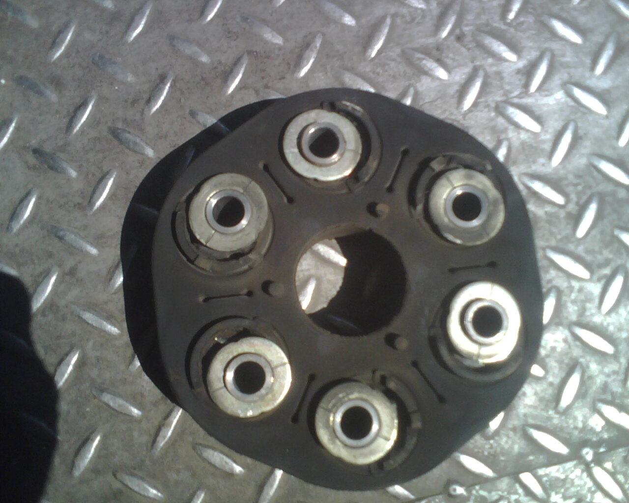

аз установих моето неприятно тупкане откъде е - гумено каре нзад скоростите (330д 204кс) преглеждайте го и него ;)

V-max написа:аз установих моето неприятно тупкане откъде е - гумено каре нзад скоростите (330д 204кс) преглеждайте го и него ;)
Е, радвай се тогава! Много по-лесно се сменя, не е като тампона на дифа. Само да попитам, имаше ли видими щети /закъсвания/ по тампона, че оня ден го тледах моя, но ми се стори добре.

baga написа:
ще го снимам утре , вижда се с просто око че е за смяна :mhihi:
180лв струва оригинално това каре , взех си и всички болтчета и гайки да са нови

нормално за неподържаните БМВта може би е искал да каже :mhihi: :mhihi: След смяната на карето нещата са коренно различни - ни звук ни стон при смяна на скорост , а и изчезна досадното притракване при гасене на мотора :)

за гуменото каре след скоростите става дума
разбиват се металните части и започват да тропат . Идеята му е да попива вибрациите между скоростите и задния диференциял
