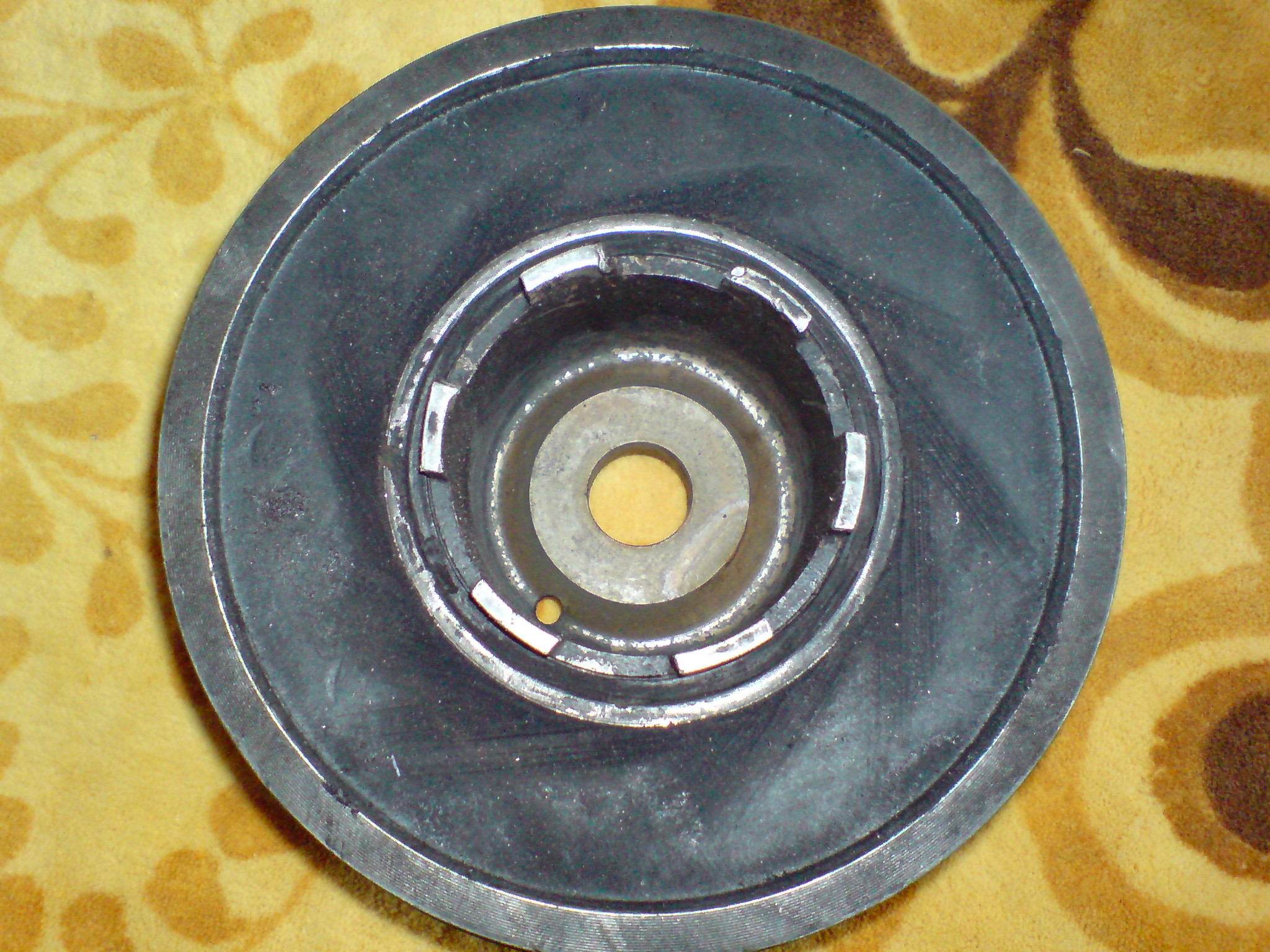

Днес сложих пак моята дадох я да я рециклират в Пловдив стана перфектно обаче този ремък много се мята и направо пляска на ниски обороти като гледам амортисъорчето на обтяжната ролка е цялото мазно и май не работи и от там се получава.При вас ремъка подскача ли колеги споделете да знам дали да го сменям че искат 140 лв.
Иначе така изглежда рециклираната шайба някоий ако има интерес ;)

Да отбележа че си купувайте нови демферни шайби не ги рециклирайте че аз много згреших само дръпнах назад с 100 кинта не изкара и 1000 километра и ся я гледам почна да се клати и се е разлепила ще хвръкне всеки момент добре че я усетих че доста скъпа щеше да ми излезе :evil:
