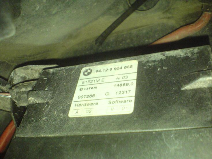

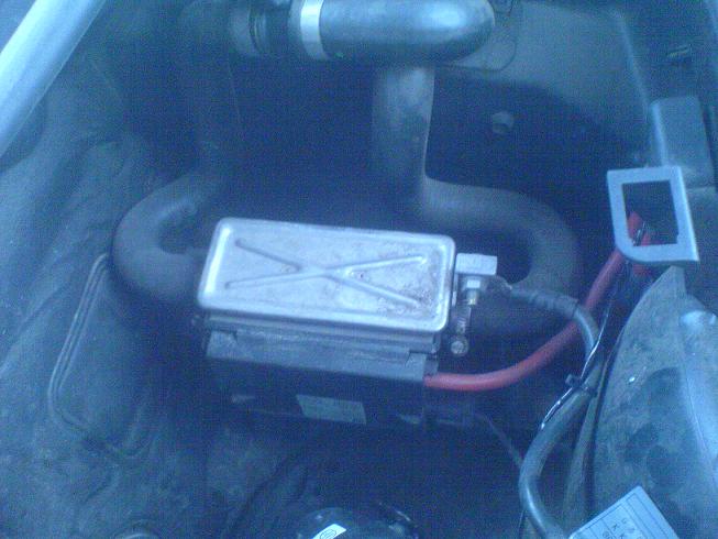

Eто я въпросната ми печка . Снимал съм и стикера за повечко инфо.
http://store.picbg.net/pubpic/F9/27/5c6 ... 66f927.JPG
http://store.picbg.net/pubpic/86/1F/ef2 ... de861f.JPG
Re: как да изключа климатроника?
Kalinski написа:Eто я въпросната ми печка . Снимал съм и стикера за повечко инфо.
колега това е Ел.Пе4ка
