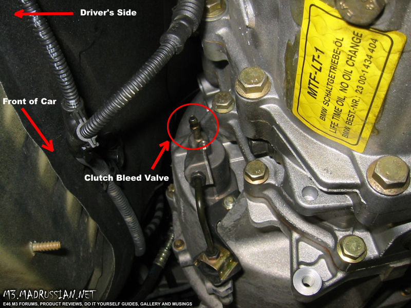

Тези дни имах свобидно време и реших и аз да сменя спирачната течност................ ефекта е осезаем
Смяната я извърших по начина описан в началото на темата от колегите, с тази разлика че аз източих и съединителя, от него също излезе доста тъмна стара течност както от колелата. Действах по следния ред: задно дясно колело - задно ляво колело - съединител - предно дясно колело - предно ляво колело.
Съединителя и спирачките са свързани в една система и използват една и съща спирачна течност и тъй като никой не написа че е източвал и спирачната течност на съединителя реших да опиша как процедирах аз.
Смяната на спирачната течност на съединителя не е кой знае каква философия, пробката се намира на скоростната кутия, ето и една снимка която да ви улесни:
особеното при съединителя е че при него не се помпа педала както при спирачките а се натиска и задържа в долно положениие, след което се отвива пробката, от нея излиза от старата спирачна течност, завива се пробката и след това педала се отпуска. Педала започва да се издига леко като смуче от новата спирачна течност от казанчето. Ако педала не се вдигне сам, трябва да му помогнете с ръка. Процедурата се повтаря докато не започне да излиза от новата спирачна течност от пробката. Много е важно да не отпуснете педала при отворена пробка защото по този начин ще засмуче въздух вместо от новата спирачна течност. Това е, по този начин с източването и на съединителя се осъществява 100%-ова смяна на стара спирачна течност. Използвах оригинална BMW спирачна течност DOT4 която взех от колегата mitaka7 на който ако чете темата искам да благодаря за бързината и коректността

Колеги някой да сподели за съединителя за каква спирачна течност става дума там? Аз смятам да сменям моята с БМВ-дот-4 но не знаех това със съединителя
и затова питам
и затова питамАлкохол ДА шофьорлък НЕ
- NikVanov
- Мнения: 1031
- Регистриран на: 9.11.2010
- Кара: X3 E83 2.0d 2006; 316 i 1999;
Re: Смяна на спирачна течност-Зануляване
Колега, няколко реда по-нагоре пише:
