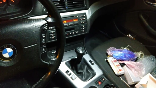

може ли снимки на една от крушките и как светят вътре в купето :)

тези светят хубаво:
https://www.aliexpress.com/item/2pcs-Car-Auto-LED-T10-194-W5W-Canbus-4-smd-5630-5730-LED-Light-Bulb-No/32395010885.html?spm=2114.13010608.0.0.p07mRd
централния плафон ми е такъв и свети много:
https://www.aliexpress.com/item/Free-shipping-For-98-05-BMW-E46-2D-M3-4D-COUPE-WHITE-LED-INTERIOR-ROOF-LAMP/32652821842.html?spm=2114.13010608.0.0.jmqvLY
това е светлината от диодния плафон:
