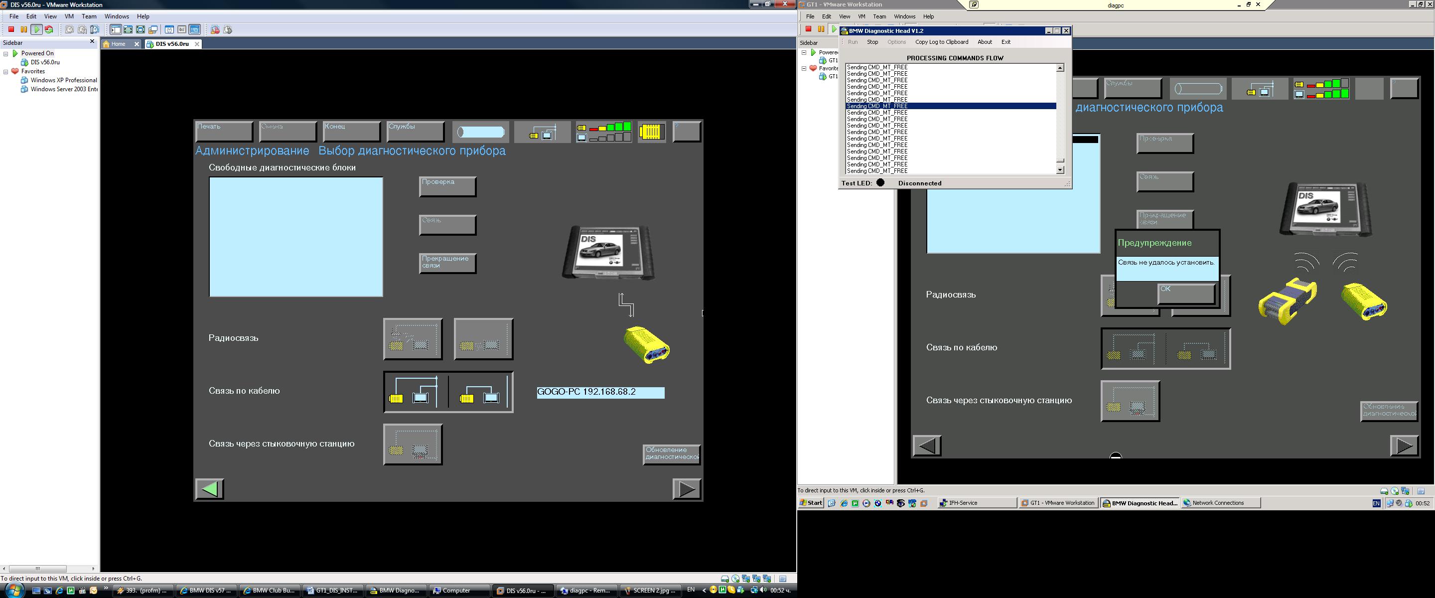

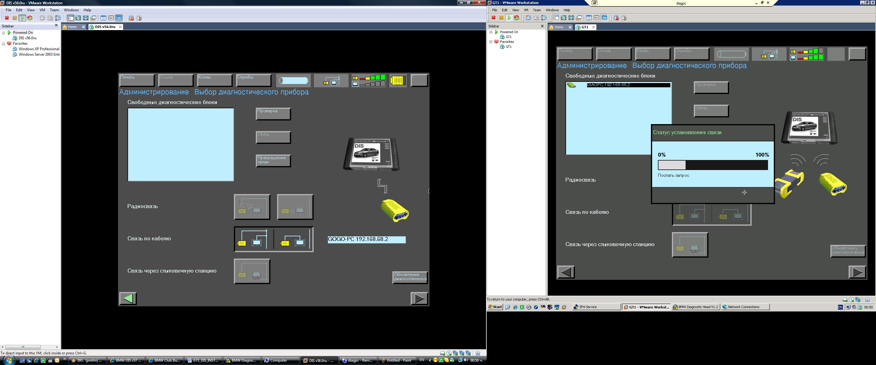

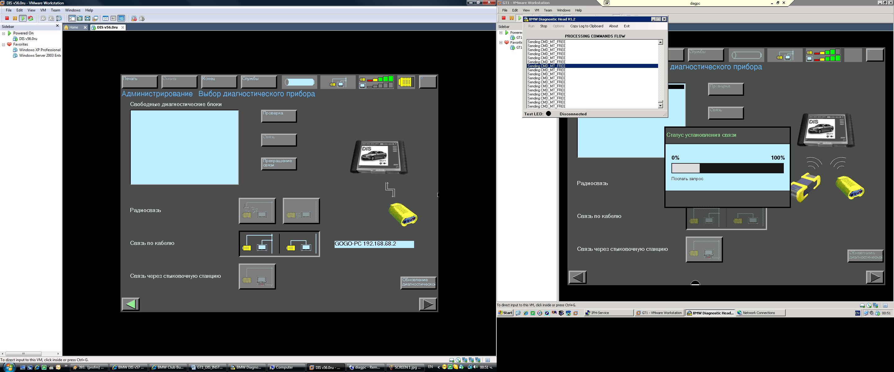

Колеги относно подкарването на ваг-ккл кабела аз съм нов в това но имам един въпрос относно един странен проблем на който се натъкнах вчера.
Значи прблема е следния имам две пс-та едното е с Виста скоро си направих едно и за гаража с ХР.И на двете PC-та имам инсталиран VMWARE с еднакви DIS дистрибуции- на руски.И може да се види на скииншотите.От лявата стране на всеки скрииншот е вистата а от дясно ХР-то.Когато се опитам да се свържа с виртуалната глава на вистата работи а на ХР-то не.Всичко по конфигурацията на виртуалните машини е еднакво.
Другото нещо заради което пренасям DIS-a на ХР е поради проичината че EDIABAS не работи на Vista.
Ако можете помогнете.
