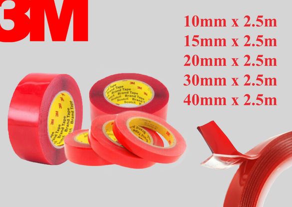

Мнение от h0r4ex » 03 Яну 2021, 18:17
Martoz_ написа:
h0r4ex написа:Много по-добре се получава както колега е направил по-горе с сложените лупи от него. 146 си е по целия рефлектор(Както мисля, че трябва да си е). На мен ми е друго интересно, използвате ли малките неща който хващат ангелските очи към рефлектора или само ги лепите с двойно залепящото от комплекта ? За ето тези говоря -
Аз лично съм ги хванал с тях и с двойното лепещо за всеки случай и ми хареса как се захванаха,но предполагам може да се получи и без тях. При първото слагане обаче забелязах,че двойното лепещо се беше отлепило,въпреки че ги залепихме яката.
С какво двойно залепеща ги лепиш ? Ако случайно мойте се отлепят да си търся.

Мнение от AvoyzeN » 03 Яну 2021, 22:06
Двойното залепващо, което го има в комплекта на ангелските очи не става, ще държи временно и ще се разлепи. На двете коли като слагах ангелски очи не съм го използвал, той само като го видиш ти става ясно че е менте, колкото да се каже че има нещо в комплетка. Тези пластмасови щипки на късите/ксенона влизат добре, но на дългите стоят във въздуха поне при мен, затова от двата края на щипките сложих безцветен силикон да уплътни, а за залепването използвах двойно залепващо тиксо, много здраво става, после ако решиш да ги махнеш ще видиш зор, взимате 10мм размер, колкото е широчината на ангелските очи, аз на късите/ксенона сложих 3 ленти, 2 в краищата и 1-на в средата, а на дългите само 2 в края. А за размера да, 146мм пасват добре на дългите, но самия фар при фейслифта черната пластмаса е по изваяна нагоре към дългите и не знам дали няма част от ринга да е скрит под нея, мисля че 4х146мм е за коли преди фейслифта, защото пластмасата на късите и дългите е равни, даже от към дългите е малко по надолу от колкото на късите, а за фейслифта 2х131мм и 2х146мм.
