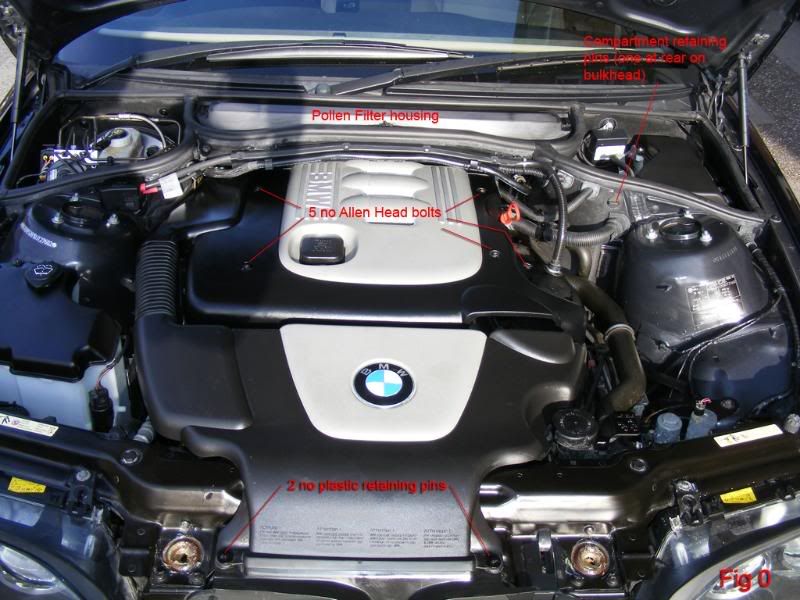

1. http://i469.photobucket.com/albums/rr51 ... r/Fig0.jpg - Развиваш 5x болчета шестограм 5 на декоративния капак.
2. http://3.bp.blogspot.com/-ajVpBfZ6eR8/T ... CF2653.JPG - Това е ДЕБИТОМЕРА :)
3. http://i668.photobucket.com/albums/vv45 ... AF-1-1.jpg - За кола 2003 год. развиваш 2та болта ПЕТОСТЕН 25 с ДУПКА(горното оградено с черно). Изкарваш дебитомера. Самият кожуш остава в колата.
4. http://www.bimmerboost.com/images/impor ... 3/1402.jpg Правилната посока на чистене. (!обърнете внимание точно къде се пръска!)
За останалите модели след 2004 евро4, тези които нямат болчета не се хабете с чистене, неможете да изчистите напълно дебитомера. Проверявайте филтъра за картерни газове + навременна смяна на въздушен филтър и дебитомера ще живее.
