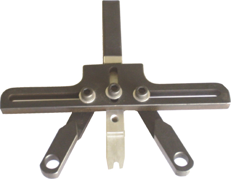

....при ръчна 6 степенна скоростна кутия - както и при автоматиците- има възможност да се блокира маховика. при 6-степенни ръчни скорости точно отдолу е отвора, през който се блокира маховика. важно е обаче да не се блокира с разни отверки кози краци и прочие инструменти за да няма после теми от сорта- изронени зъби на маховика. прави се едно спец.приспособление, което се зацепва в два зъба от маховика и го фиксира неподвижно.
това е оригиналното приспособление- реално ти трябва само частта за зацепването в маховика.
следва отвиването на болта на шайбата. това става най-лесно с 3/4 гедоре с Г-образно рамо и усилена вложка. полезно се оказва ако Г-образното рамо се удължи с някаква тръба около 500 мм - например дръжката от крика или друго подобро чудо. отвиването е по-удобно да се направи отдолу, поне на мен ми беше по-лесно така.
монтираме новата шайба. затягаме на 100 Нм. после два пъти на 60 градуса и веднъж на 30 градуса. не пише в ТИС да се слага син локтайд на резбата на болта, но е полезно. ако не помага поне не вреди. пише обаче да се смени болта. аз моя го смених, обаче просто не ми стана ясно защо не можеше да се използва стария болт. като го отвих - нищо му нямаше! толкова е як тоя болт, че не мога да си представя че се е разтеглил като ластик....
