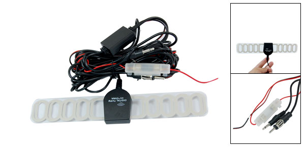

Re: Алтернативна мултимедийна система - Dynavin DVN-Е46
Lynx,спомена,че имаш опит с тунери,предполагам и с антени.Дай съвет към каква антена да се ориентирам/аналогова/.
Решил съм да е вътре в купето ,въпреки че според моята логика ако е отвън ще хваща по добре
Предполагам,че тези със залепящите сесиликонови'пера "не са най-удачния избор
.Има едни с разтягащи се или цели метални рамена-по удачни ли са?
Тези,с два рефлектора в комплекта какъв им е смисъла-за VHF и UHF по отделно ли ?И гледам,че завършват 3,5 мм жакове.Тунерът ми е с обикновен антенен вход,като на домашентелевизор-с някакъв преходник може ли да се свържат към него или е безсмислено
И къде и по какъв начин е най-добре да се разположи антената в салона на автомобила?

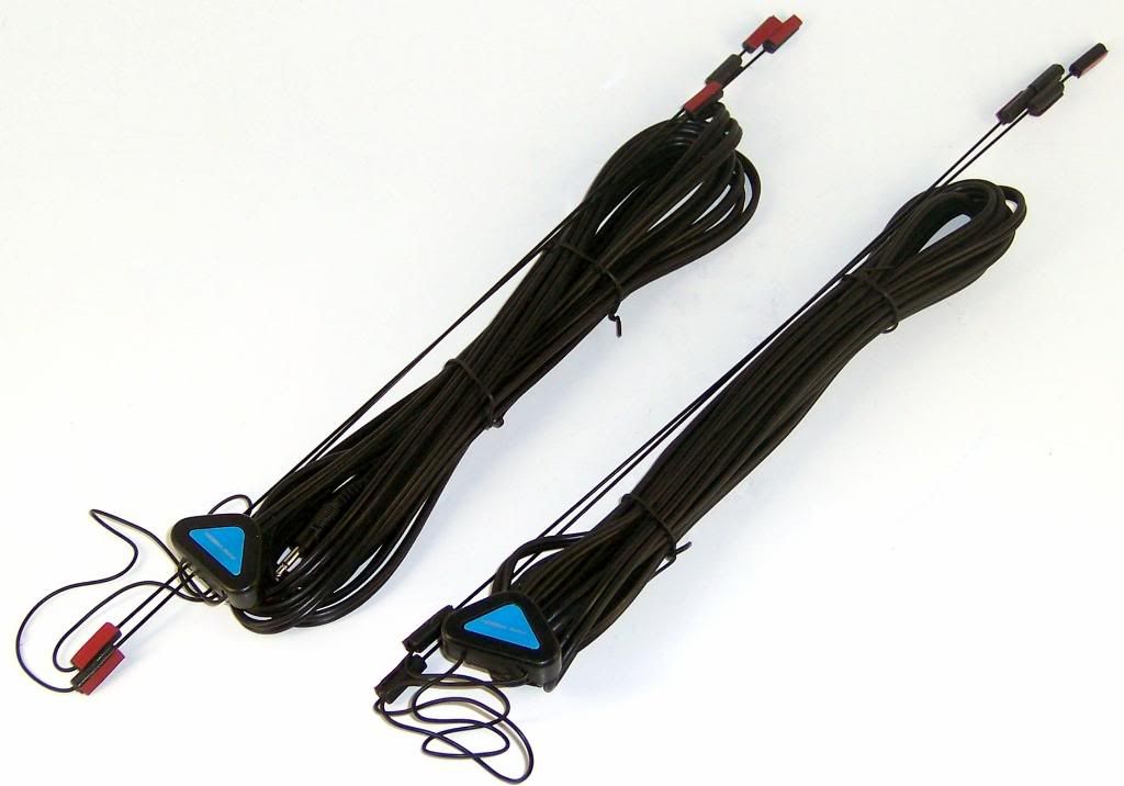

Слави доколкото съм чел, така наречените деверсивни тунери /тези с 2-те антени/работят добре само ако си включил 2 антени.
Някъде имаше инструкция със схеми за инсталирането на антените, така че да се гарантира добро приемане.
Ще потърся и ако го намеря ще го постна тук.
ако имаш някаква инструкция, давай я, че да не се налага да купувам после отново две еднакви
Ако взема тази със сигурност няма да е сама, но все пак ако има някакви изисквания за този тунер по-добре да ги спазя
Снощи търсих инструкцията и нещо не мога да я намеря. До колкото помня беше на Алпин и вървеше към един тунер, пак ще търся.
В общи линии се казваха няколко основни неща за монтажа на антените:
1.Деверсивните тунери работещи с 2 антени работят в двоен режим, като всяка една антена се управлява от отделен чип и се получава нещо като наслагване на двата сигнала, което подобрява работата и намалява пикселизирането на картината при по-слаб сигнал.
2.При монтаж на антените трябва да се стремим да монтираме антените по-високо/доколкото е възможно/, препоръчителна дистанция от земята е не по-малко от 1,5 метра
3.Антените се слагат на срещуположни места в колата с цел разширение на обхванатия периметър.
4.За лек автомобил се смята за най-подходящо едната антена да е на предното стъкло горе пред сенника на пасажера, а втората трябва да е на задното стъкло в най-горната част в ляво.
5.Никъде досега не съм чел, че двете антени обезателно трябва да са еднакви. Те работят по отделно.
Ето тук в този файл от средата на 4-та страница надолу са обяснени някои принципни работи за diversity reception of DVB-T:
http://www.ensta-paristech.fr/~sibille/TD-04-014.pdf
Добре е да се изчете целия файл, има интересна информация. Малко на индиански е написано , но се разбират повечето работи
