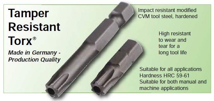

Въпроса ми е следния - днес махнах корите отгоре и дебитомера ми "цъфна" пред очите.Как се нарича ключът с който се развиват тия болчета ? ( варианта с набиване на болтовете и развиване с отверка не ми допада или с клещи ) Самия болт представлява "петолъчка с дупка посредата" . В началото си помислих че си е обикновенна "еврейска звезда" , но уви ... явно не е

BMDrago написа:Нарича се торкс
И за още по-точно Torx TR (security torx)
отиваш в железарията трябва да продават - най-добре е да си имаш инструмент за него

И двамата не сте прави.
Има си отделен инструмент за тия винтове. И не се нарича торкс.

моя дебитомер го развих с клещи,след което направих един прорез на самите болтчета за права отвертка и сега всичко е много лесно :-)

Не е торкс. Торкса дори с отвор е с 6 лъча. Тези болтове и инструмента съответно, са с по 5 лъча!
viewtopic.php?f=34&t=168174&start=135 Малко по надоло в темата се обяснява.

След 1 час некъде обикаляне по магазините, не успях да намеря въпросния ключ....
В крайна сметка взех една права отверка, с ракетата я поизпилих малко .... и с нея успях да развинтя болтовете
стана много лесно
