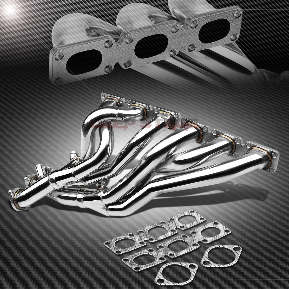

Колеги колата е е46 с м54б22, катализаторите са запушени на 100% сигурен съм, какво бихте ме посъветвали искам да ги сваля, на едно място ми казаха че е трудно и ще трябва да се повдига мотора и щяло да прави проблем с сондите после, някой да е правил нещо подобно?

alpina27 написа:Колеги колата е е46 с м54б22, катализаторите са запушени на 100% сигурен съм, какво бихте ме посъветвали искам да ги сваля, на едно място ми казаха че е трудно и ще трябва да се повдига мотора и щяло да прави проблем с сондите после, някой да е правил нещо подобно?
Трудно е, но се прави. Не знам дали при M54B22 е същото, но мога да ти кажа при M54B25/B30 как седят нещата.
Сменят се направо изпускателните колектори с такива от ebay/proparts най-често, като 99% от случаите не пасват идеално и трябва малко преправяне - нищо сложно по мое мнение. Хора които се занимават с генерации не би трябвало да имат никакви проблеми да ти ги напаснат и ушият кадърно. Сложното е ваденето и слагането на самите колектори, което евентуално налага да се откачи мотора от едната лапа и да се повдигне. Много е вероятно на новите разплетени колектори да се наложи релокализиране на ламбда сондите, които в момента седят точно над катализаторите. Другите 2 ламбда сонди, които са за следене на състоянието на катализаторите отпадат, съответно трябва да се изключат софтуерно за да не ти свети check engine.
В общи линии изпускателните колектори вървят заедно с ремап(чип тунинг), в който влиза и спирането на сондите.
От цялата работа си 10-15 коня напред.

mu6a4 написа:alpina27 написа:Колеги колата е е46 с м54б22, катализаторите са запушени на 100% сигурен съм, какво бихте ме посъветвали искам да ги сваля, на едно място ми казаха че е трудно и ще трябва да се повдига мотора и щяло да прави проблем с сондите после, някой да е правил нещо подобно?
Колегата го е описал много добре. Процедурата при всички М54 е еднаква, аз съм го правил и на М54В22 и на М54В30. Махаш катализаторите, слагаш спортни разплетени колектори и изключваш сондите или правиш ремап. След тази процедура колата става доста по-жива и пъргава, особено в ниските обороти, поне при мен бяха такива резултатите. Според мен си заслужава инвестицията при всички положения. Аз и двата пъти слагах колектори от ПроПартс. Ако ти трябва човек за монтаж на колектори и ремап или изключване на сондите в София, пиши ми на лично да ти дам координати и да ти кажа цени.

А разхода скача ли след това колега ?AsenD написа:mu6a4 написа:alpina27 написа:Колеги колата е е46 с м54б22, катализаторите са запушени на 100% сигурен съм, какво бихте ме посъветвали искам да ги сваля, на едно място ми казаха че е трудно и ще трябва да се повдига мотора и щяло да прави проблем с сондите после, някой да е правил нещо подобно?

Аз съм с впечатление, че моят се качи малко...Дали защото почнах да давам повече газ, радвайки се на вървежа или в следствие на нещо друго не знам.
С разплетен колектор, k&n панелен филтър и ремап:
- градско(София), стандартно с трафик 13.5-15.0(11.5-12 в ненатоварен трафик)
- извънградско съм я свалял на 8-8.5
Преди промените да е бил с половин литър по-малко разхода в най-добрия случай.
