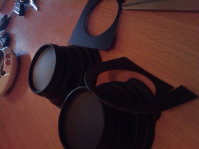

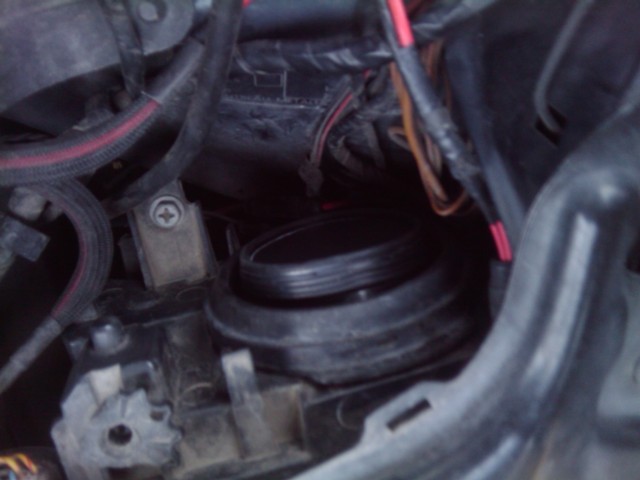

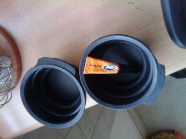

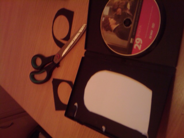

Ето как може да си направите капачки за фаровете от вашата гумичка от обикновения фар, след като вече колата е с Д2С кружка след монтажа на лупите и трябва да бъде затворено изцяло:
Намирате си някаква мека пластмаса, за да можете да си я изрежете с ножица. Аз използвах от кутия от диск, както се вижда и обрисувах с пергел кръговете - 28мм радиус или 56мм диаметър за окръжността.
Монтирате кръговете в отворената гумичка, както се вижда.
Със секундно лепило подлепвате краищата.
И ето как седи на фара идеално вече прибрана.
Стана перфектно! Пестите някой лев за гумени капачки. Май не са много евтини в дару, а тези така направени седят чудесно и се слагат много лесно, защото оригиналните на ксеноновия фар са меки и много трудно се слагат!

UBAH5 написа:За спестяването, ок, ама поставянето защо реши, че е трудно :confused: Иначе добре се е получило :yes:
Щото на един колега му го свалих, за да го разгледам, че нали нямах капачки до преди няколко часа и после едва, ама едва ги сложих обратно! Много са меки!

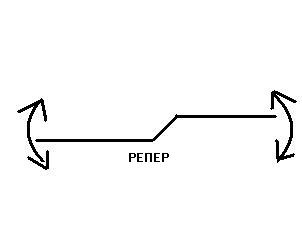

Да използвам случая да питам, че не помня: фарът на е46 имаше ли някъде врътка или нещо за настройка, каквато е показана на схемата, че искам леко да коригирам?

cut-off не можеш да го регулираш от болтовета на фара. директно трябва да пипаш по прожектора. клапата трябва да се поизкриви и ще се напасне линията....аз имам същия проблем..

alexsch написа:cut-off не можеш да го регулираш от болтовета на фара. директно трябва да пипаш по прожектора. клапата трябва да се поизкриви и ще се напасне линията....аз имам същия проблем..
:shock: Kakво имаш предвид под това да поизкривиме клапата!?
