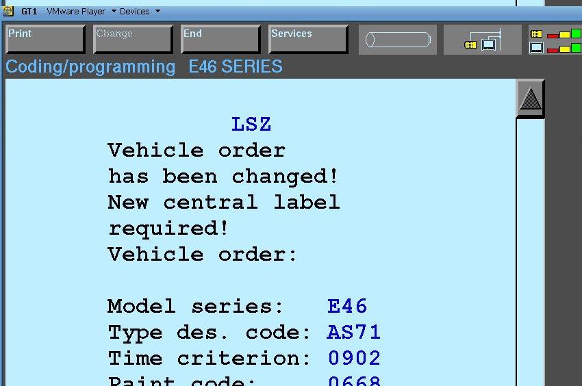

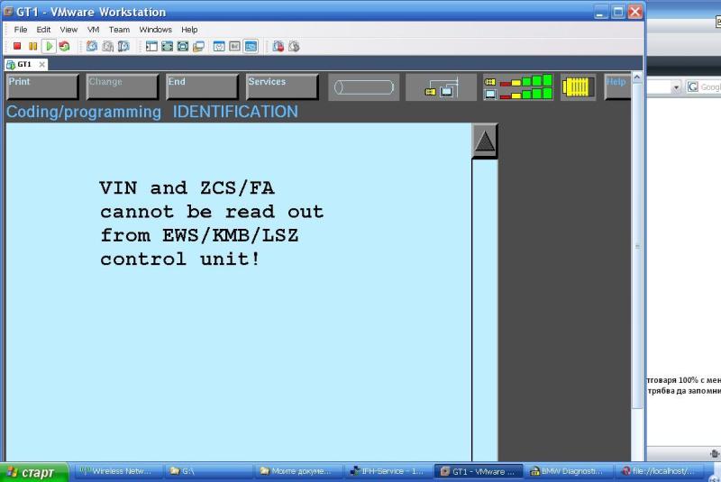

и аз най-накрая подкарах един кабел преправян по схемата - не без помощта на jomby разбира се, но при мен работи само диагностиката. За кодирането излиза това
като че ли някой друг имаше подобен проблем
намери ли се решение?
естествено със същия кабел пробвах и руския ДИС - там диагностиката работи, кодирането също. Или поне така изглежда. Въпроса е, че доста по-трудно ще се оправя с руския и без помощ от интернет (защото всички обяснения са на английски)
