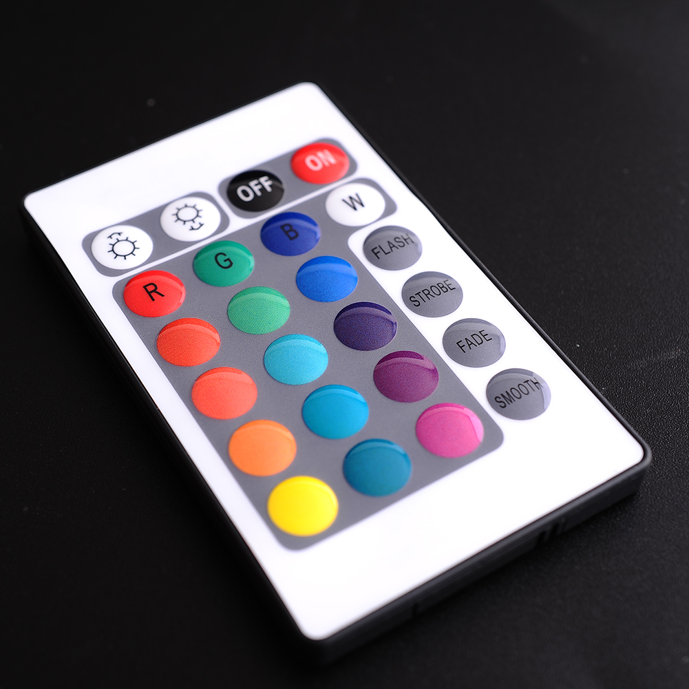

Колеги, ще може ли някой да сподели как се монтират (или по-точно закрепват) подобни рингове на е46 330д седан фейслифт фарове с фабричен ксенон? http://pic.alisvr.com/cn008/201306/23728_5.jpg?fffbbe41-d462-46f6-868f-846b1ebd53df
При други рингове съм забелязал, че двата края за свързани и се слагат по две щипки, но тук не виждам къде може да се сложат някакви щипки.

Мнение от hacker4eto1 » 02 Юни 2014, 18:02
в комплекта няма ли такива извити двойно залепящи лепенчици :)
П.П после искам снимка с тези RGB очички да видя как стой :)
