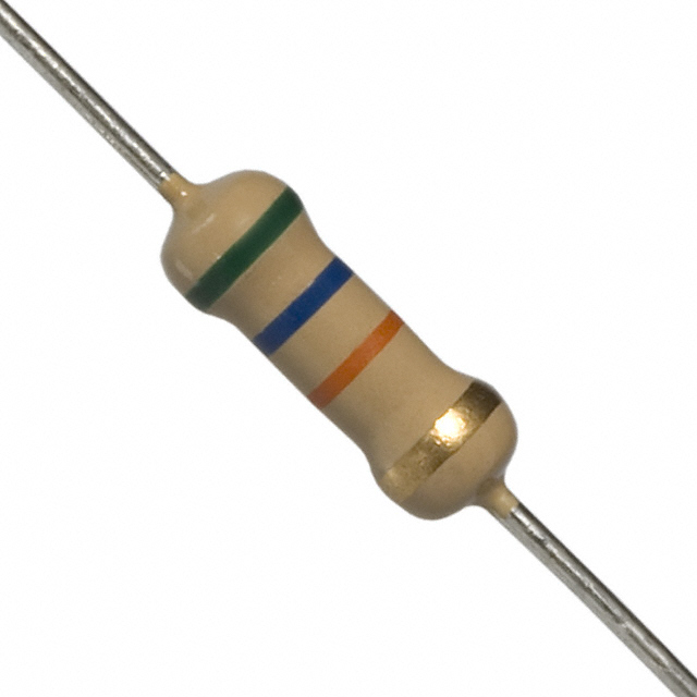

Ето това ти трябва за да работи аербега:
Диод 1N4002, 1A, 100V
Резистор 56 kOhm, 5%, 1/4w
Керамичен кондензатор 100pF, 500V
Връзваш ги успоредно и трите елемента, като спазваш посоката на диода:

Става също с диод вместо 1n4002 1n4007 При кондензатора са важни пикофарадите моят който използвах беше 100пф на 100волта

Аз бях направил другата схема без кондензатора и лампата си загасна сама без комп. Но сега направих тази схема и лампата пак светна задължително на комп ли трябва да я премахна или просто съм згрешил нещо. И не може ли да ги запоя последователно. Ако е така какъв ще им е реда четох в полезните теми, темата за бега и там пише белия кабел-резистор-кондензатор-диод-синия кабел???
И кондензатора има ли значение посоката в което се запоява??
В магазина който ги взех специализиран в тази облост си ги бях написал на бележка параметрите и на кондензатора пише 100pK дали има разлика??

Кондензатора и резистора няма значение как ще ги запоиш.Само диода задължително белега да е към синият кабел на кантара
.На мен не ми искаше триене на грешката.Просто бях откачил акумулатора и след поставянето всички си дойде на място

Ще направиш ли снимка на това което си направил,че с това ,,последователно,,нещо не се връзва
Трите елемента са успоредно свързани,а не последователно.За надежноста не е никакъв проблем да си ги запоиш и после да си ги момифицираш
