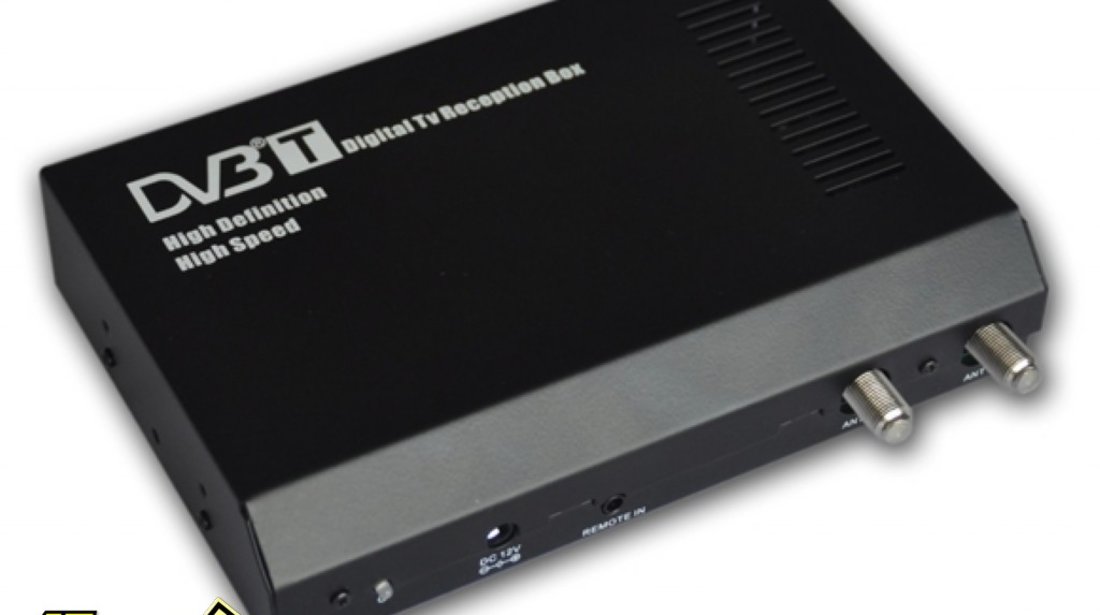

Другарчета, има ли тук някой с Dynavin-D99, който да ползува тв-тунер?
Имам няколко питанки относно тунера, тъкмо ще му споделя и аз някои неща, които научих и ще са му от полза.
От линка по-долу може да се види разликите и по какво се познават моделите на Dynavin, D90, D95, D99, D99+, N6 и N7:
https://cdn.shopify.com/s/files/1/0299/0549/files/Differences_between_the_Dynavin_Models_D90-N7_2018.pdf
PS
Ако не се лъжа, същия тунер се слага и на новите модели на марката.
Това представлява на външен вид тунера(надписа Dynavin може и да го няма):
PS
