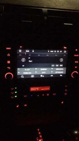

Мнение от vicho » 17 Май 2019, 11:29
взех за на жената колата андроидата... нова новенечка от ибеятa - 450 точки
Google Android 8.1 Oreo Operation System
Къде е ЕКВАЛАЙЗЕРА??!?!?!?! :shock: :mhihi:
едит: намерих го...
прилична машинка, че ми се прийска да си сложа и на е92ката :mhihi:
Мнения: 8447
Регистриран на: 3.09.2003
Кара: M340i
Мечтае да кара: Калибра
Re: Алтернативна мултимедийна система - Dynavin DVN-Е46
Мнение от vicho » 17 Май 2019, 21:26
т'ва заби... екрана не реагира... имаше хард ресети... после пак заби няколко пъти... спира екрана...
сега уж работи :clap: :mhihi: :mhihi: :mhihi:
идеи? :dunno:

Мнение от Lenco » 18 Май 2019, 11:08
Първата ми навигация беше някъв кенеф, купен от форума уж с гаранция, забиваше на всяко трето пускане. Естествено гаранцията беше ...... Колега от форума nikola59 ми прати линк за по-нов РОМ, с който нещата се подобриха и забиваше на 30-тото пускане, примерно. Вече е минало.
Може да опиташ със форума на другарите от
http://4pda.ru/forum/index.php?showforum=635
за по-нов РОМ за твоя модел.
Предполагам си взел модела с 4ГБ рам, че гледам има за 8-цата и с 2ГБ.

Мнение от vicho » 18 Май 2019, 15:16
ибей, пуснах си оплакване... ще видим, какво ще става, ще пращат нова, ще връщам ли... мани, мани... мноо тъпо :banghead: :ranting:
п.с. с windows ce-то нямах яд ;(
