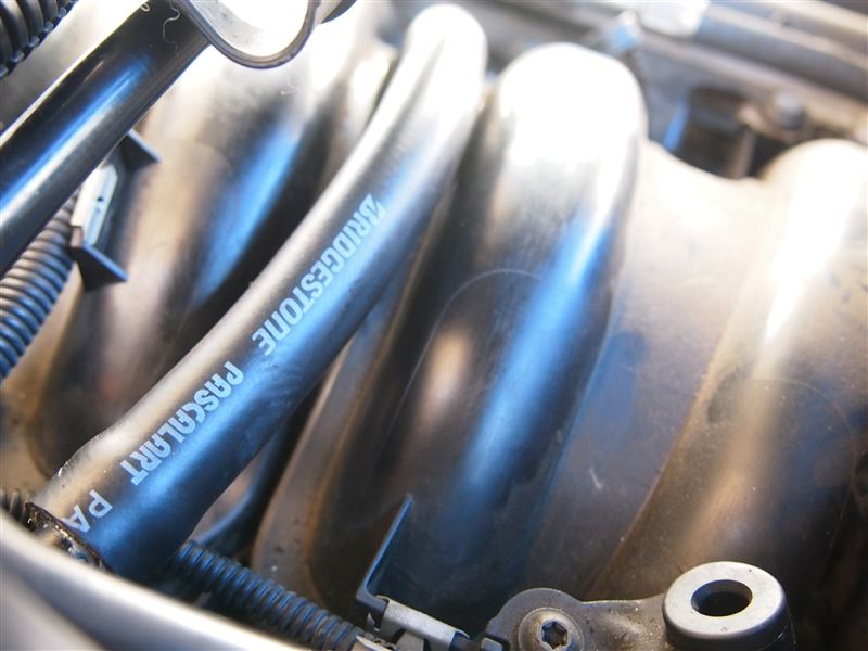

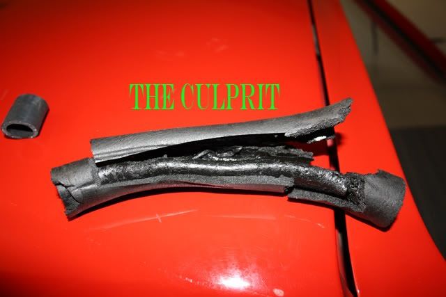

Провери си тръбичката която излиза от клапана за картерните газове, така наречения "Vent hose":
Проверява се за 10мин. Когато се разложи и запуши това нещо тотално обърква работата на двигателя и започват едни грешки...
Парт номера му е 11157503524, но за закрепване на положението може да се смени с обикновен масло устойчив маркуч.

Благодаря,отдавна го смених,не е от това,за съжаление.
