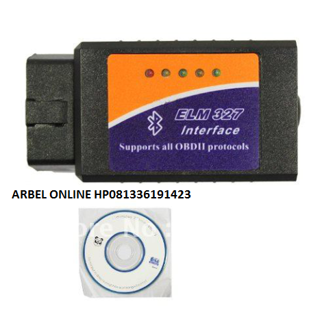

Мнение от fantamaniaka » 19 Май 2016, 12:20
Здравейте колеги , Някой запознат ли е дали ELM 327 работи при bmw e46 бензин 118кс 2000g.
Устройството го имам от години и преди го ползвах за чистене на грешки от пасат.Сега при бмв пробва всеки един протокол от подържаните и не може да се свърже с EKU-то
