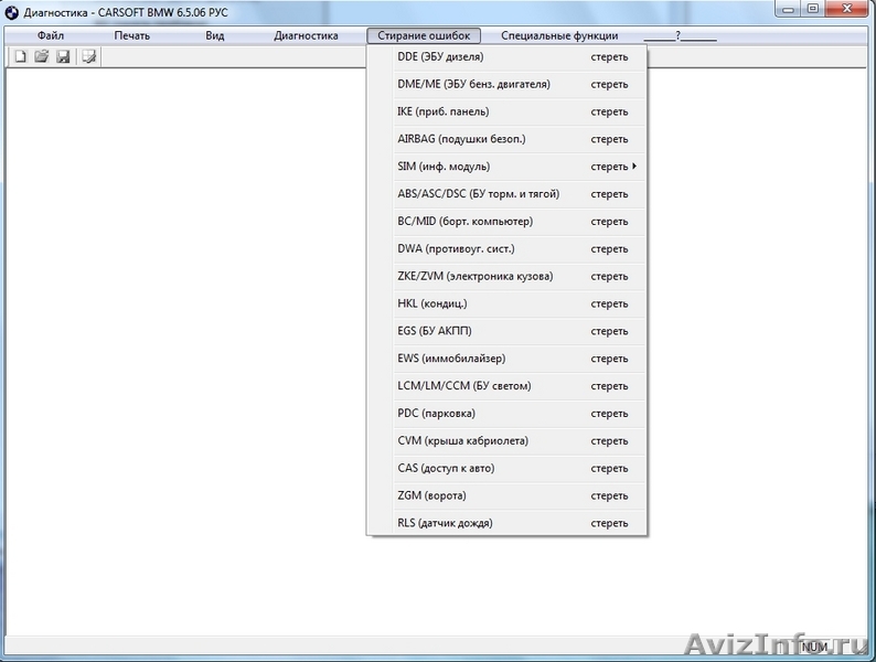

Тоя кабел и кутия не са за BMW Scanner ,а са за бмв carsoft.
Carsoft = >
bmw scanner = >

Аз , че съм глупак - глупак съм, ама съм поръчал скенер и дойде скенер 1,36.
[url]
[/url]
Така и не разбрах обаче като закача кабела в компютъра трябва ли да ми излезе друго устройство освен преходника за ком , тъй като девайс мениджера не ми намира друго.

bohcho написа:Аз , че съм глупак - глупак съм, ама съм поръчал скенер и дойде скенер 1,36.
[url][/url]
Лаптопът ти с реален ком порт ли е?
[url][/url]
Бах , за 1-ви път виждам толкова дърт скенер
Повечето пъти устройства създадени за ком порт искат истински такъв и не бачка ( добре или изобщо ) с разни виртуално създадени такива , чрез допълнителни устройства.
