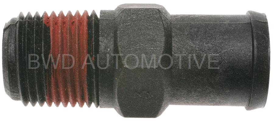

От този клип.
https://www.youtube.com/watch?v=hTGNHbUDCvM
Eто и самият клапан
http://www.ebay.co.uk/itm/BWD-Automotive-PCV358-PCV-Valve/371125076686?_trksid=p2045573.c100033.m2042&_trkparms=aid%3D111001%26algo%3DREC.SEED%26ao%3D1%26asc%3D20131017132637%26meid%3Dbd1bdc50c5af447db295632c825ad139%26pid%3D100033%26rk%3D3%26rkt%3D4%26sd%3D261534843256
А за какво служи този клапан ето всичко написано точно и ясно
http://www.aa1car.com/library/pcv.htm
-Purolator PV1050
-O'Reilly Auto/Microguard PCV345
-FRAM FV345 & FV345DP
-BWD Auto PCV358
-Napa Item MPF39358 or CRB29358
Eто и самият клапан

И аз съм изолирал CCV на x5 e 53 3.0i m54 .За сега е с маркуч под двигателя ,но не е приятно от миризмата на изпаренията ,мисля да слагам Oil catch tank,и да попитам трябва ли да е точно този клапан,не може ли да се ползва друг,този е евтин ,но доставката излиза 3,4 пъти над цената и чакане 1 месец
Re: Вакум въпрос относно М52/М54 и изолиране на CCV
rosenrt написа:И аз съм изолирал CCV на x5 e 53 3.0i m54 .За сега е с маркуч под двигателя ,но не е приятно от миризмата на изпаренията ,мисля да слагам Oil catch tank,и да попитам трябва ли да е точно този клапан,не може ли да се ползва друг,този е евтин ,но доставката излиза 3,4 пъти над цената и чакане 1 месец
Вариантите са общо взето 2, единия е кеч кен и PCV клапа, другия е без кеч кен само с PCV клапа, и в 2та варианта макучи не висят и не мирише.
Първия вариянт има опасност да замързне кеч-а във втория пък всичката "майорнеза" влиза в мотора, но пък доста хора нямат проблеми и така да карат и се прави лесно и евтино. Това на база мои проучвания.
Изолирането на ЦЦВ-то има и още един +++, намаляване или тотално спиране консумацията на масло при м54 поради допълнителния вакум и по доброто уплатнение на сегментите.
Значи не може да работи без PCV клапан и то само с този,друг заместител няма
.По въпроса с маслото аз точно затова го изолирах,дърпаше ми директно от картера масло и го вкарваше в колекторите,да не ви казвам за какви пушаци и за какво горене на масло ставаше дума..нещо подобно
