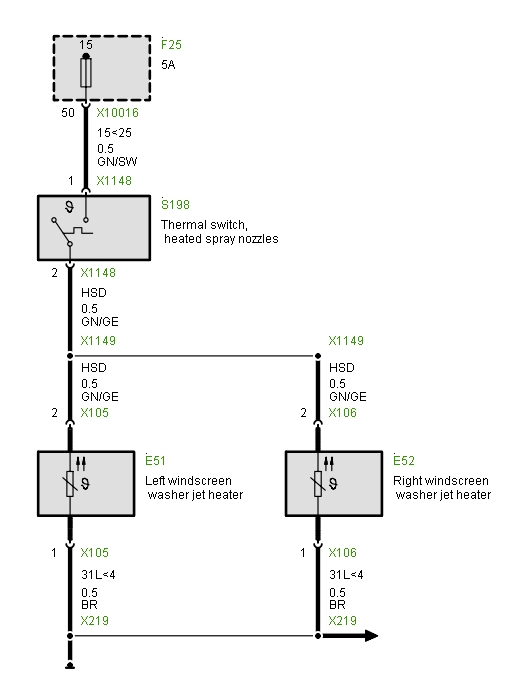

скалъпих едно "упътване" чрез WDS-a
почваме по схемата .
бушон 25 на X10016
най вероятно там има само едната обувка на бушона на която има от общата шина + , слага се и от долу обувка и жицата на тази обувка отива на x1148 което е буксата на датчика на кората
второто краче на датчика отива на x1149 което е снадка за 3 жички /едната идва от датчика , и по една за 2те пръскалки/ и се намира до кормилната колона
казахме вече - двте жички от снадката отиват към пръскалките които са х105 и х106
вторите жички на пръскалките отиват на маса . оригинално зад жапката има кутиика с много снадки /кафявите жици са маса/ , но ти можеш да ги замасиш на всякаде
и те така ...[/quote]
mitrax написа:ето я схемата на свързване преди2004 , след това се управлява от GM
бушон 25 на X10016

Не става ясно къде отива този кабел зелен с жълта ивица снадка от датчика и 2-те пръскалки отива в кормилната колона къде по точно да го търся това ?
За другия кабел който излиза от датчика зелен с черна ивица на него се подава тока само това ми стана ясно.

явно от 2те пръскалки по едно от жилата и едната от датчика влизат в купето от някаде , и при кормилната колона се обединяват. При теб сигорно няма нищо там . Аз ако го правя автърмаркет бих направил връзките в кутията кадето е ЕКУ-то. Там и бушон има със + от контактен ключ , и е сухо ...

mitrax написа:явно от 2те пръскалки по едно от жилата и едната от датчика влизат в купето от някаде , и при кормилната колона се обединяват. При теб сигорно няма нищо там . Аз ако го правя автърмаркет бих направил връзките в кутията кадето е ЕКУ-то. Там и бушон има със + от контактен ключ , и е сухо ...
Аз си пуснах + от буксата за фенерчето и трябва да свържа единия кабел на датчика с + а другия с пръскалките така го разбирам по твоите думи, а - и се взима от пръскалките...
