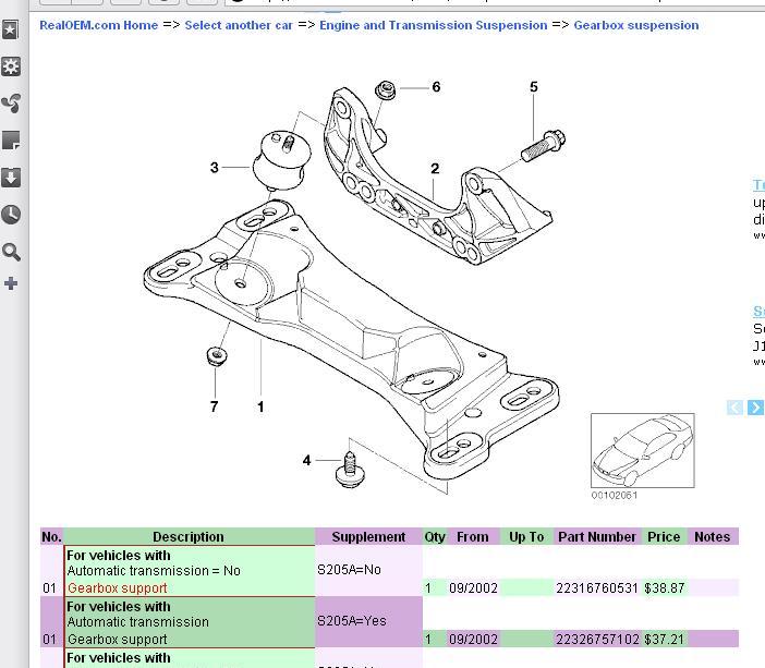

Знам поне три морги в която я има тази греда, пиши ми на лично, ако имаш интерес и ще ти кажа къде са. (за да няма жълти картони)
Не си сменил двата предни тампона известно време или тампон на дифа и тая греда го е отнесла, нищо и няма... карай си колата докато си намериш тампоните и гредата и ги смени. Иначе става и със заварка, но ти така или иначе за 100лв ще я намериш, а тоя алуминии го заваряват с разглабянето за 50тина.

Трябва да се види това нещо,защото да не стане и с новата греда така,друго няма от какво да се сцепи,освен ако не е подпряна някаде!Утре пристига гредата и ще видим какво става
Re: Как се нарича тази част?
въпросната греда се спукала и при мен, малко е т.е. само в задната част, но се чудя защо
а иначе няма смисъл да се търси по морги защото нова е около 60лв, а лошото е че никъде не я държат налична
освен да е прав колегата, че заради тампон на диференциала да се счупи?
Номенклатурен номер : 22316760531
Описание : GETRIEBETR?GER
Ед.цена (с ДДС) : 54.07 BGN
Няма наличност
Дару Кар АД си запазва право за промени в цените

Намери си гредата и си я смени сам.Супер елементарно!развиваш гайките на тампоните,подпираш скоростната кутия с крик или нещо друго,другото останало са 4 болта с тръбен ключ13 и си ти
Re: Как се нарича тази част? (опора на скоростна кутия)
В крана сметка се оказа, че номер 22316760531 не става за моята кола, въпреки че по VIN излиза той. От 01/2002 до 09/2002 се монтира номер 22316760297 и за късмет са го сложили и при мен (колата ми е 09/2002)
Опората е от алуминий е и се заварява без проблем, заварих я и поръчах новият номер...
не знам дали има нужда да обяснявам, че заварката е само докато пристигне новата
за съжаление опората идва минимум за една седмица и няма от къде да я купя веднага
в следствие на пукнатината, явно се е огъвала и се чуваше тракане при ниска скорост, сега със заварката всичко е наред,
а днес ще сложа новата, която вече дойде
между другото си мисля, че този номер са го заменили с друг само за 9 месеца именно за това, защото самата опора изглежда по-тънка и нестабилна, от тази която се слага след това. За съжаление не могат да се заменят, тъй като разстоянието между тампоните, болтове - всичко е различно
Колега, свали я и я занеси на някой "цветен аварчик". Той ще ти каже става ли или не става. Според мен с аргон нищо няма да стане.
Но като гледам цената по-добре направо нова.
Свалял съм скоростна кутия и смея да твърдя, че ако тази гред се махне, скоростите и двигателя остават да се дръжат на предните тампони. Гуменото каре няма да се скъса нито кардана да се измъкне от опашката на изходящия вал на скоростната кутия, само кардана ще опре в предпазните кори отдолу и ще започне да стърже.
Това като го гледам при е46 е отливка, която или немеца не е изчислил както трябва или тая кола е карана много зверски.
Доколкото разбирам от темата май е фабричен дефект. А при е36 е щампована ламарина и такива проблем няма.
tsb_bg написа:Колега двигателя заедно със скоростната кутия се държат на 2 тампона отпред и 2 тампона които лягат на "това чудо"
Представи си ако тази греда се скъса в движение и скоростната кутия заедно с двигателя се наведе назад какво става ...![]()
Дори и да издържат предните тампони (в което силно се съмнявам) със сигурност скоростите ще се откъснат от гуменото каре на кардана и .....
Какви заварки и какви икономии мислиш да постигнеш като рискуваш целостта на такъв отговорен детайл
