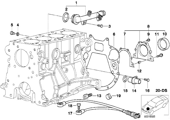

Освен пластмасовия тройник отзад на главата дето си го сменил вече има и още един, който се намира отстрани на блока от дясната страна под всмукателния колектор в предната част на блока.
Номер 1 на тази схема.
Сменявай го и него и той ще се разпадне в рацете ти докато го сваляш
Купи и О пръстена който е 2 на схемата, че се продава отделно.
