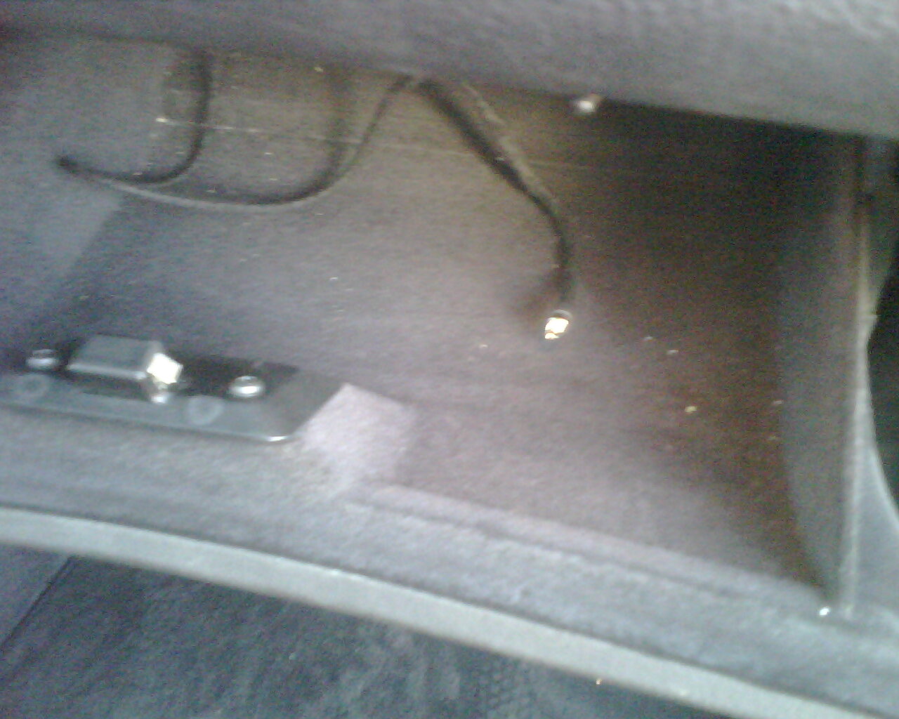

alexsch написа:какво стана с кабела- дойде ли?
точно днес дойде, сега се чудя как се сваля нави модула с екрана за да се закачи това кабелче

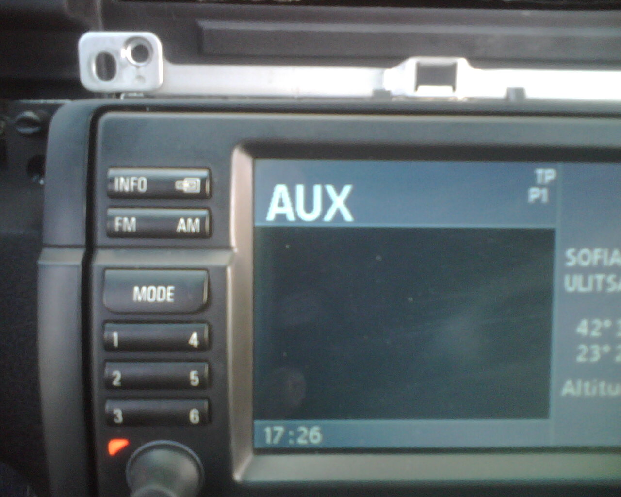

alexsch написа:а какъв източник ще закачиш към него? ще може ли да се командва от екрана/волана?
засега телефона мисля да си ползвам за плеър , входа е класически стерео жак

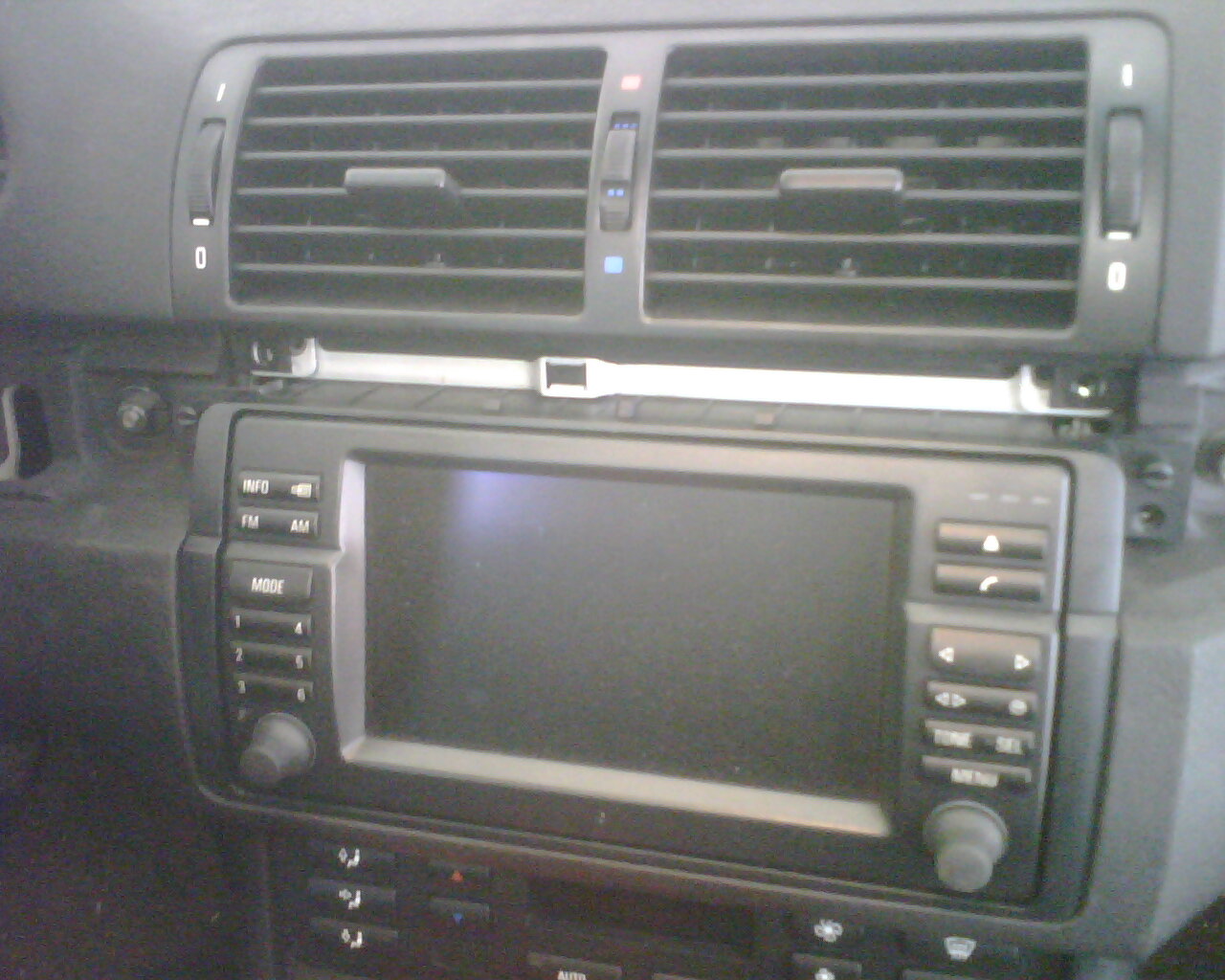

такааа... днес остана малко време и опитах да сваля навито , но уви стигнах до тук и не виждам как без да счупя нещо да продължа...
според мен падат и духалките , но само да натисна и започва да пука нещо като щипка или друго , но съм убеден ,че ще се счупи... Как се свалят духалките - надолу, нагоре или ... ?

май наистина се свалят духалките
и като че ли не са закрепени другаде освен долу и после би трябвало да излизат
виж това дали ще ти е от полза http://www.stradasystems.com/bmw/naviga ... tSedan.pdf

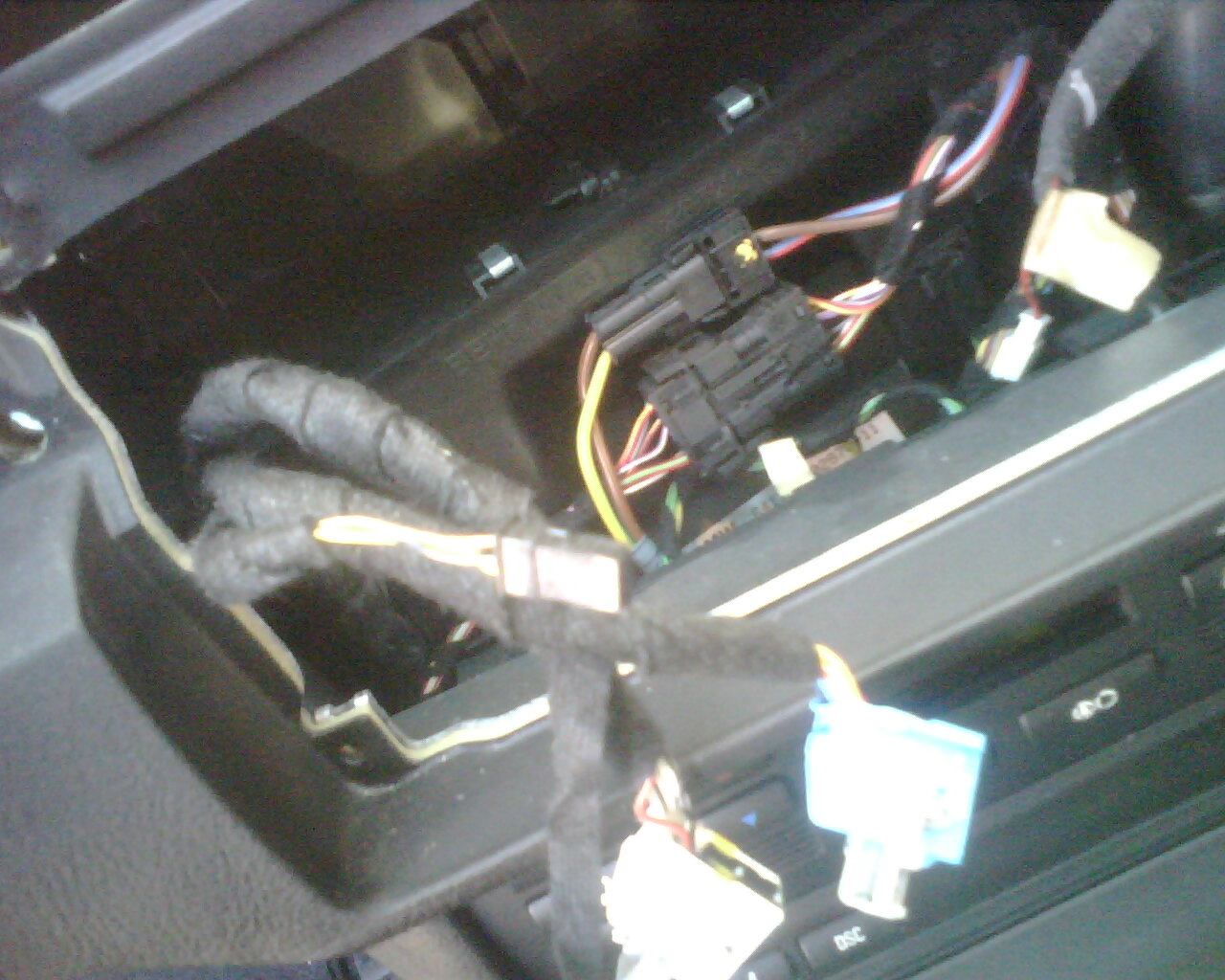

ееееййй мислите ми четеш вееее
днес преборих проблема , отидох до камората и извадиха едни 2 супер тънки щипци , с които откопчаха тукмака от доланата част . Буксичката седше нежно увита в основния сноп и за малко да я изпусна ядосан , че нищо не става
