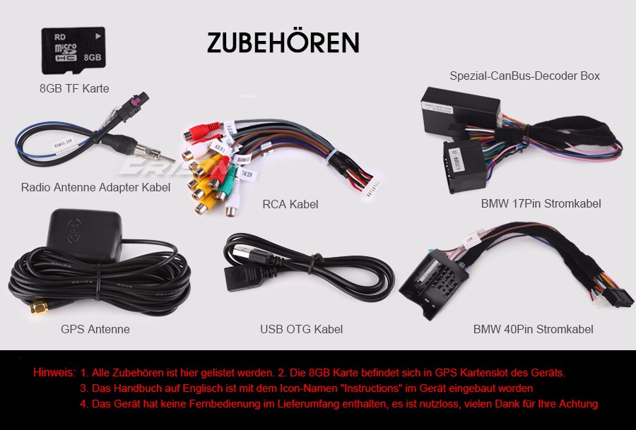

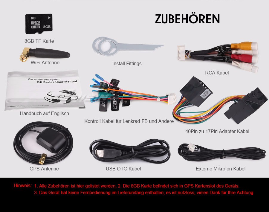

Има малка разлика: ES3062B and ES4046B do not have big difference , just have different UI display and cables. т.е кабелите както и интерфейса, това с бутоните е ясно. Странното е, че теглото е различно, при 3062 е 4.5кг., а на 4046 - 4кг. когато се вкарат в количката за купуване се вижда. Може и други неща да има - трябва да се порови човек. Иначе и на мен дизайна на 4046 ми по харесва. :D
PayPal "измекярите" едва ли ще се оправят - конвертират по техният си курс и всеки "пищи" от тях последните месеци така че имай го впредвид. После чакаме да се похвалиш! :bchug:
@: Има още разлики в двата модела. 3062 е с вграден декодер...Wi-Fi антена, при 4046 е отделно декодера което можи би е по-добре, при 3062 е с опция за външен микрофон, при 4046 - не.
3062: http://imgs.inkfrog.com/pix/easyrising/ ... sories.jpg
4046: http://imgs.inkfrog.com/pix/easyrising/ ... sories.jpg
Ето малко от немски:
Код: Избери целия код
Model 3062 hat Canbus Box integriert und der Stecker muss bearbeitet werden. Vorteile großer Kühlkörper und 3 USB bei dem die Stecker aber nicht gut passen werden.
Model 4046 hat Canbus Box draußen was denn Einbau erleichtert (ich hoffe das seitlich genug Platz für die Box ist)
Nachteile kleiner Kühlkörper und nur 2 USB. Die aber besser mit den Verlängerung Kabel passen da nicht am Radio eingesteckt werden muss.
