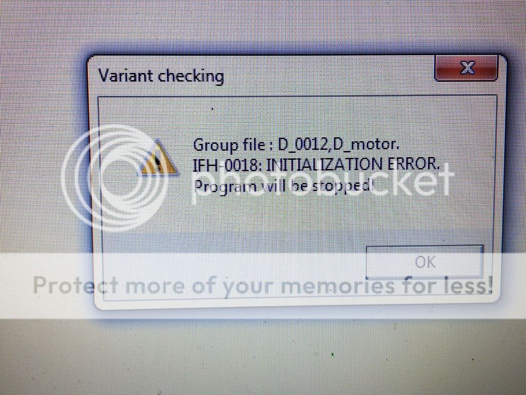

Колеги купих си кабел с диск от ибеи но така и не мога да стартирам инпата постояно ми дава някви грешки с windows 7 съм !ЕТО ПРИМЕР
Initialisierungsfehler des Interface-Handlers
Re: Софтуер
като инсталира инпа - кой порт зададе 1-2-3-4 ?
в device manager - ports - виж кабела ти, кой ком порт ползва

Re: Софтуер
по принцип com1
