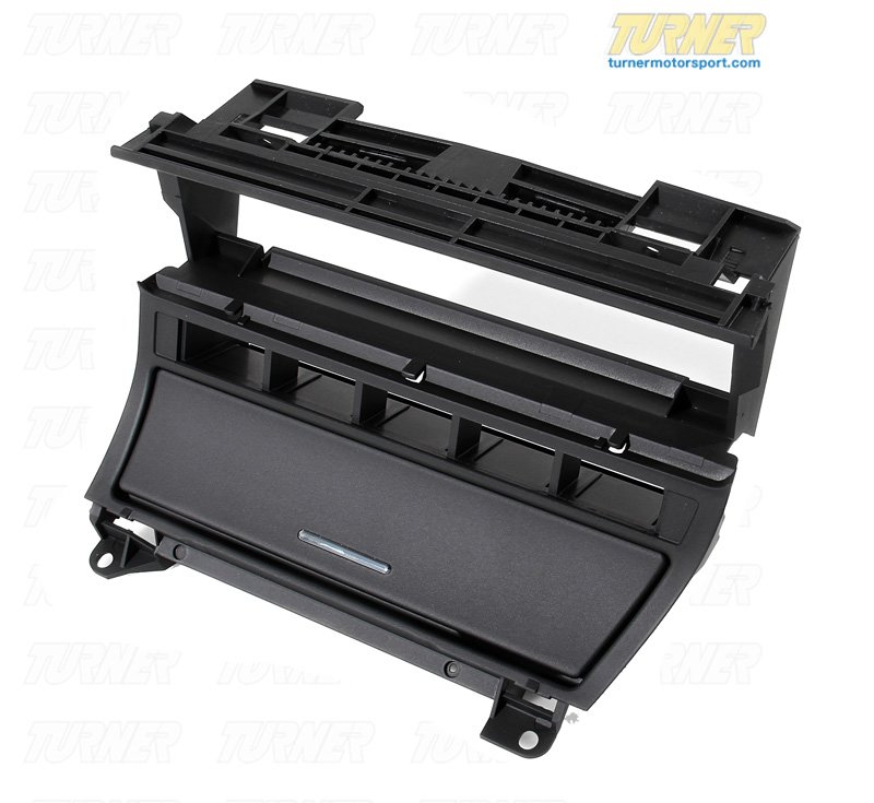

Това е цяла конзола с копчета
http://www.zhpmafia.com/forums/attachme ... 1372715561
А така е отделната, всяко копче е отделно
https://1c2a8a2161d644d95009-22d26b38e7 ... 230903.jpg
В твоя случай щом т'ва за климатроника ти е горе под радиото, а долу имаш просто джобче ще трябва да си купиш цяла такава конзола като втората снимка в зависимост дали конзолата с бутоните ти е цяла или с отделни копчета, тази с отделните копчета е по евтината, ако конзолата е цяла сам се сещаш,че няма как да се добавят бутони
Тук малко повече инфо
http://www.mybimmer.net/howtos.htm
Идеята е климатроника ти да падне долу за да си сложиш навито горе, защото ако радиото/климатроника са един под друг и долу имаш джоб конзолата не става, не може да преместиш климатроника долу
Много благодаря за подробната информация. А това барче в случая струва ... Над 170лв с доставката
