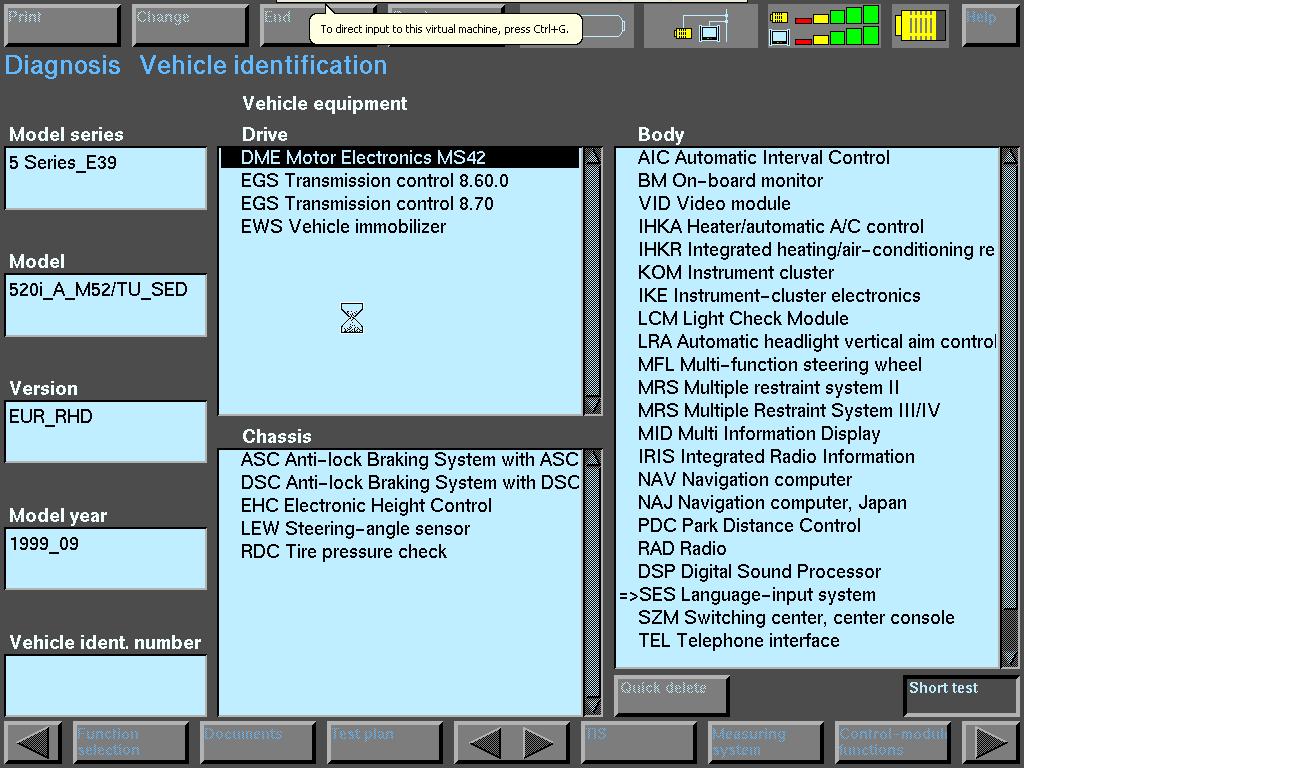

Gqbriel написа:Някой може ли да ми помогне с идея,защо по дяволите имам следната грешка:
Първо нямаше връзка - оправих ИП-тата - тръгна...
После не може автоматично да открие колата :dunno:
Ба' неговата семка не моа се зарадва човек :)
до колкото си спомням емулатора на глава не върви под 64 битов уиндос или май даваше някакви грешки. Напълно възможно е този шот да е заради него

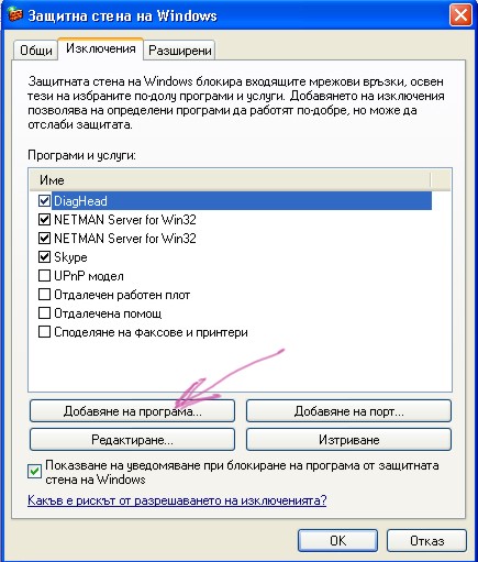

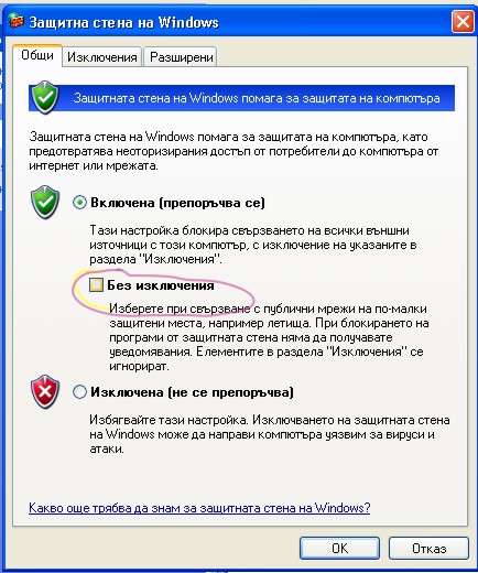

опитай така :
в настройките на стената :
добавяш с тоя бутон главата и сървиса (някъв бъг - 2 пъти ми е излезнал сървиса) , (браузваш до директорията на емулатора за глава , после и до директорията на сървиса - C:\EDIABAS\Bin\ifhsrv32.exe )
БЕЗ ИНТЕРФЕЙС закачен на компа трябва да можеш да стигаш до тук поне , сканира модули . но не ги намира. Ръчно се избира каква е колата. В момента ми работят и антивирусната и стената.

:banghead: :banghead:
добавих ги,макар че се съмнявам да помогне...сега шибаната DiagHead ,ми дава грешка "No enabled adapter with IP 19.168.68." в Adapter Settings, Vmnet1 e enabled!!
Направо ми писна от цялото тва нещо... :censored:
Същото...явно ще се пробва с друг лаптоп :yes: мерси за съветите
