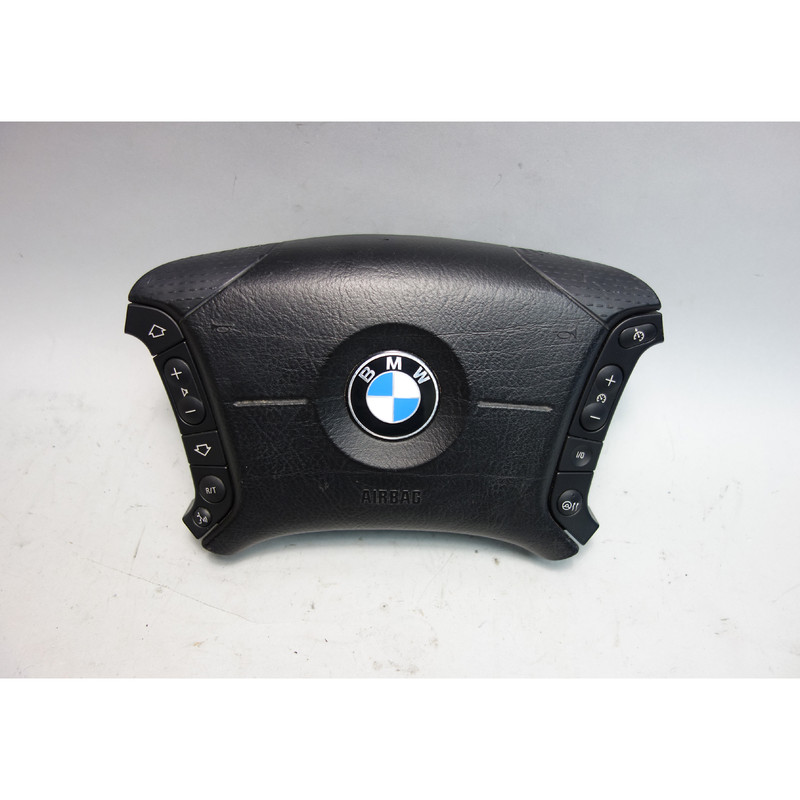

Re: Бързи въпроси и отговори
Колеги, имам едно питане относно съвместимостта, на беговете на 4 спицовите волани. Купих си махагонов волан от Е39 за моята Е46-ца. Моя волан е с 4 спици, бега ми е от този тип
Като го сложа на махагоновият волан си пасва, но май влиза прекалено на вътре и мисля, че няма да имам клаксон. Двата болта отзад също много трудно се хващат за бега. Питането ми е, има ли начин този бег от снимката да пасне на махагонов волан от Е39 или трябва да си търся бег от Е39 за този волан ? Правил ли е някой такъв експеримент, защото на пръв поглед воланите са еднакви, но явно не съвсем.
. Като го сложа на махагоновият волан си пасва, но май влиза прекалено на вътре и мисля, че няма да имам клаксон. Двата болта отзад също много трудно се хващат за бега. Питането ми е, има ли начин този бег от снимката да пасне на махагонов волан от Е39 или трябва да си търся бег от Е39 за този волан ? Правил ли е някой такъв експеримент, защото на пръв поглед воланите са еднакви, но явно не съвсем.
Какъв е точно тоя волан от Е39, те не се предлагат с един тип волани, дай снимка, ако е такъв като този няма да стане, защото бега ще седи по начина който си описал
