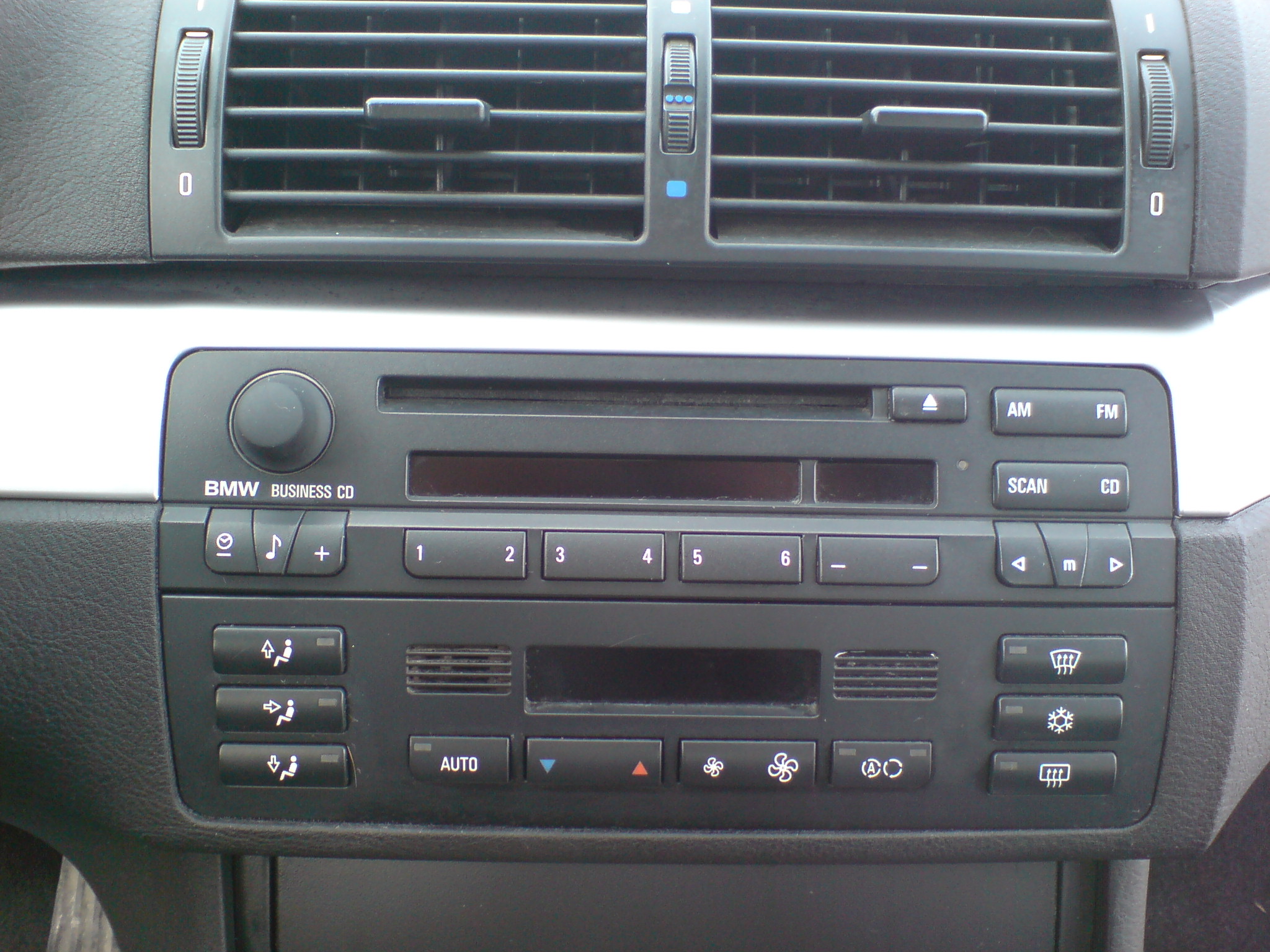

Мнение от plamen_hh » 04 Ное 2008, 16:31
Аз съм с цд обаче нямам копче MODE ами е CD май-няма да стане с I-pod някой да каже нещо ако знае :roll:

Мнение от BMDrago » 04 Ное 2008, 21:51
plamen_hh написа:Аз съм с цд обаче нямам копче MODE ами е CD май-няма да стане с I-pod някой да каже нещо ако знае :roll:
Снимай ЦД-то и ти казвам на момента

Мнение от kiko™ » 04 Ное 2008, 22:16
Няма какво да го снима, щом няма копче MODE не може да управлява чейнджър а съответно и други допълнителни устройства.

Мнение от netsurfer_bg » 05 Ное 2008, 9:55
Копчето CD би трябва да ти играе ролята на MODE, защото все пак си със бизнес радио.

Мнение от plamen_hh » 05 Ное 2008, 10:05
Ще го извадя да погледна отзад за някоя букса за ченджър или нещо подобно но ме съмнява малко :roll:

Мнение от kiko™ » 05 Ное 2008, 10:05
netsurfer_bg написа:Копчето CD би трябва да ти играе ролята на MODE, защото все пак си със бизнес радио.
Виж и това е вариант, аз лично такова ЦД за първи път виждам , я колега за да не гадаем по-добре го извади и виж отзад дали има входа за чейнджър, под голямата букса в която влизат всички кабели за ЦД-то трябва да има две гнезда за по малки буксички, едното от тях е за чейнджър.

Мнение от Dimitroff » 05 Ное 2008, 12:00
kiko™ написа:
има колега-аз съм със същото като на снимката.

Мнение от Stoyan7777 » 24 Ное 2008, 21:58
Dimitroff написа:
kiko™ написа:
аз съм със същото цд и имам DICE в багажника. CD ми
