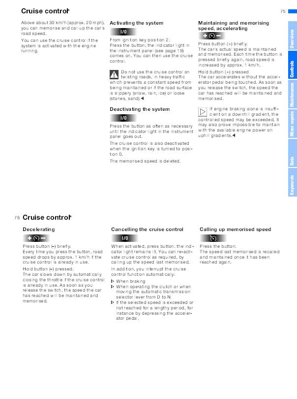

Здравейте Колеги.
Имам Е46д 320 комби с темпомат, ръчни скорости.
Знам как да го включа като съм на магистрала и как с +/- да си променям виксираната скорост.
Има ли възможност да се лимитира скорост т.е. да си избера примерно 90 км/ч, да си карам нормално да си натиса педалите на спирачката и на газта, да превключвам скоростите и да не мога да прескоча фиксираната скорост от 90 км/ч.
Питам защото съм карал Ц-класа с темпомат и там имаше лимитиране на скоростта.
Ето снимка на волана ми.
Моля някой да ми каже кое копче за какво е.
http://beavers.snimka.bg/automobiles/e4 ... 5.17059053
Аз на принципа на "проба грешка" някакси се оправам, но .... не е там работата :)
Мерси предварително.

При натискане на педалите темпомата поне при мен се изключва автоматично.И не съм 100% сигурен но май няма как да зададеш минимална скорост и каквото и да направиш тя да си стои.Можеш да зададеш примерно 90км/ч при включен темпомат и системата ти я поддържа но пти натискане на педал ти я деактивираш

Темпомата се изключва при натискане на спирачка и съединител.Ако само дадеш газ,за да изпревариш и после я пуснеш темпомата помни скороста,при която си започнал изпреварването.

Не става въпрос за минимална, а за максимална скорост. Всички мерцедеси с темпомат имат и лимит на скоростта. За съжаление колега при БМВ не е така.

Към въпрса на колегата BAHKATA_TDI - Не, колега. При БМВ това лимитиране на скоростта не може да стане. Както писаха колегите по-горе, темпомата единствено поддържа зададена моментна скорост. И се деактивира при натискане на спирачка или съединител. А след ускорение се връща пак към зададената скорост.

Ами сетваш си веднъж темпомата на 90км/ч ... после, като натиснеш спирачка .... и си караш там градско ала бала ... после като натиснеш копчето на темпомата ... тя си връща на последната сетната скорост ... демек 90. Като натиснеш спирачка темпомата спира да подържа скорост ... но си помни последната скорост, която е подържал ... и с едно натискане на копченцето ... тя пак ускорява до тази скорост и започва да я подържа.

Отговора е ДА - има лимитиране на скороста при БМВ.
В конкретния случай - на тази кола няма. Но тези който са с навигация - там има лимит на скороста.
Разликата обаче е че когато лимитраш да кажем на 90км и преминеш тази скорост, колата започва да пищи .но и ти позволява да минеш лимита.
До колкото мерцедеса, основната му идея не е за камери и т.н.както писаха по-горе колегите, а за това като сложиш зимни гуми да не превишаваш скороста на зимните гуми - да кажем 180 мах.
Както и да е... всеки сам може да намери и различни приложения така че всъшност е трудно да се каже защо е.
Основното е че БМВ ИМА тази "екстра" но само на тези с навигацията както казах.
