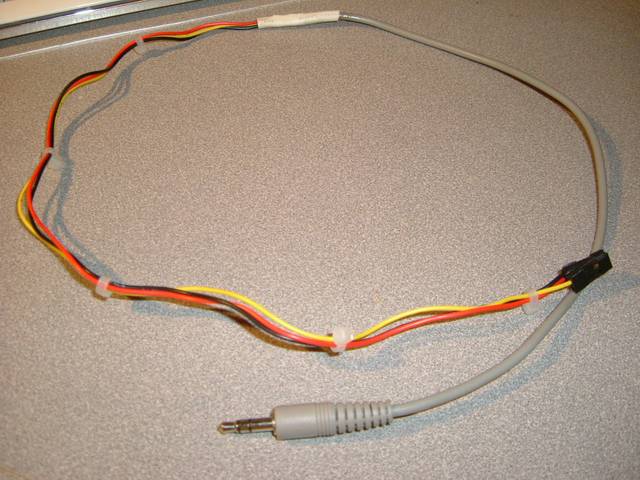

здр,гледам в интернет се продава това http://cgi.ebay.com/BMW-E46-03-04-05-06 ... 1e5a0adf1d
обаче като сменям от бутона моде нямам надпис аукс,след като се сложи кабела ли се показва или трябва сд-то да го има,и по точно аз съм с касета

Колега, не купувай такъв кабел - направата му е елементарна!!! За няма и 5 минути с поялника и 2-3 лева имаш абсолютно същия като функционалност кабел - аз сам си го направих.

Колега , я дай някоя снимка ... кое къде вързваш !
Те траа да са 3 кабела ,нали ?
Гледам ,че е стерео !
Значи 3-ка кабел , 3 буксички ,там да се нагодят на крачетата, и 1 жак 3.5мм

Снимки нямам - но кабела го направих по описанието във форума на Ситроен - там има много подробна тема. Става много лесно, стига да знаеш поне как се държи отвертка. Само купих жак 3.5мм с кабела (2 лева мисля), срязах няколко конектора от старо дъно за компютър, малко игра с поялника и воала - работещ кабел

Добре от едната страна на кабела е стерео жака а от другата страна каде се слага ? някъде озад на радиото ли (с касетка съм) или дето на кабелите за чеинджъра? И как се превключва после да ти свири сигнала които подаваш на Жака?

Zagy написа:Снимки нямам - но кабела го направих по описанието във форума на Ситроен - там има много подробна тема. Става много лесно, стига да знаеш поне как се държи отвертка. Само купих жак 3.5мм с кабела (2 лева мисля), срязах няколко конектора от старо дъно за компютър, малко игра с поялника и воала - работещ кабел
колега коя година ти е колата,щото виш че колега вика че само за коли след 9.2002 година било,мога да дам снимки как се прави ето

Точно така се прави
а дали ще стане не зависи от годината на колата а от годината на CD-то или касетофона.
Re: БМВ е46 aux
Колега влез във подфорума аудио, там един колега мисля че веше инфован ,е направил снимки и е обяснил най-подробно как става на всичките касетофони на БМВ.И аз от там видях и си направих.Независимо от годината.

С оригиналния касетофон съм без ченджър ,нямам копче MODE но имам AUX и то един маистор ми го направи за 2 минути след като му показах форума.
