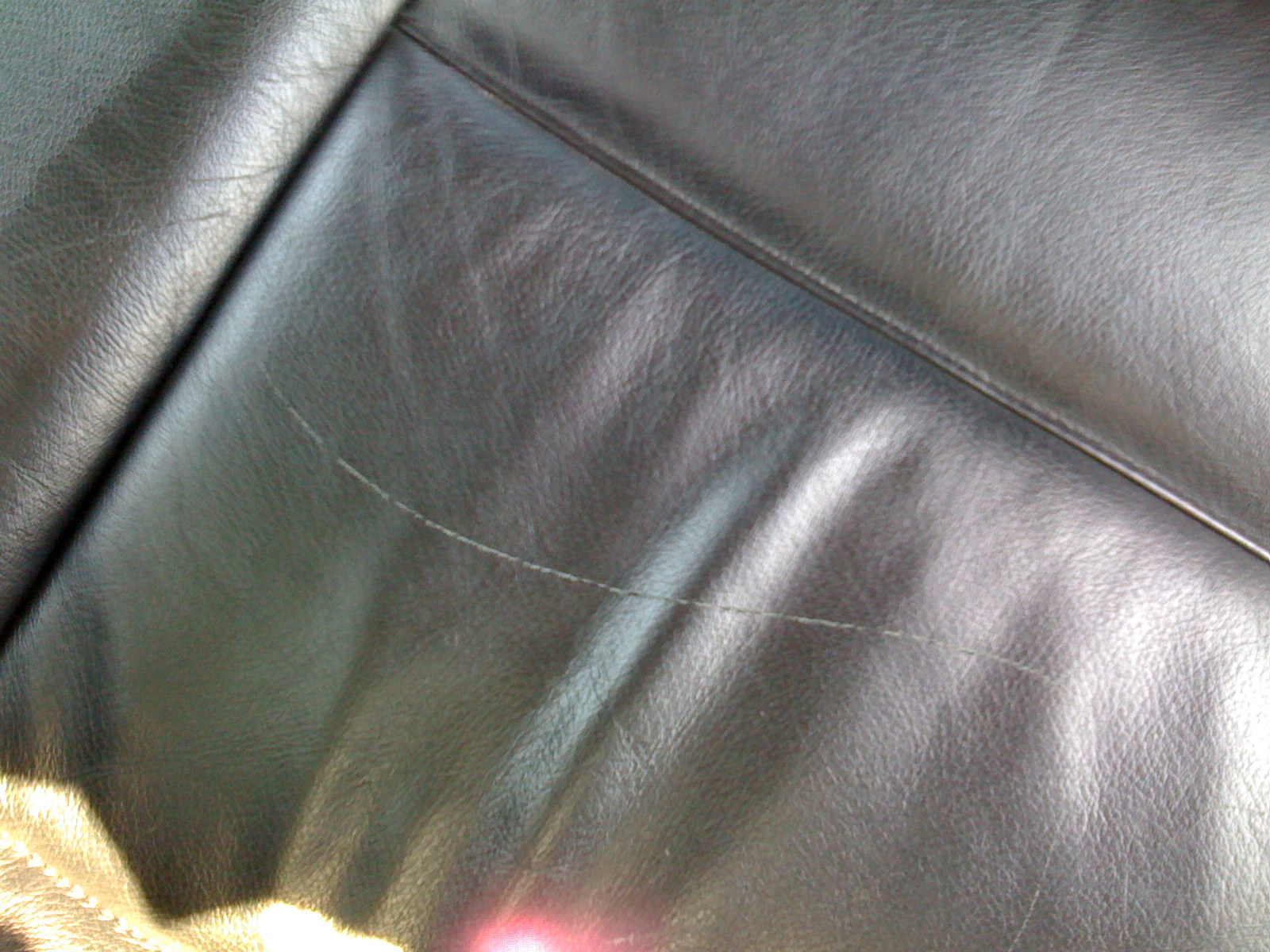

Здравейте колеги
На скоро ми надраха салона ,става въпрос за задните седалки ( с тия модерни дънки по-добре гледайте кой с какво е облечен за да не се ядете от яд после
) та надраха ми 2-те задни седалки така едни неприятн черти леко изорани в кожата
. Потърсих през търсачката но ми излизат 2000 обяви и нищо конкретно.
Та въпроса ми е дали може да се поправи в смисъл ако използвам боя за обувки дали ще се получи добре (ясно че издраното ще си остане ,но поне няма да личи толкова, ще е боядисано), знам че има - Филър-и ,но не знам с какво са по различни от нормалната боя за обувки? Моля някой който има повече предсава да сподели кое е най добре

колега има някаква боя за кожени якета тя ще ти свърши работа.
Един колега онзи ден се занимава с моя волан.
Чисти го първо с корселин, после на водна шкурка целия волан да падне грапавото и след това 5,6 пъти с боята и стана нов аз мислех да му сменям кожата, тази боя я ползват за кожени якета и не се отмива или цапа ръцете. Но волана нямаше скъсано само обелена кожа и изпръхнала. Дано съм бил полезен

бяхме боядисвали така волана един Туарег и стана перфектно, предполагам и за салона ще има ефект! Ако не е много надран смисъл ако не си личи много не го пипай

не салона му няма нищо само тия 2 черти но е обелен горния слой и са като бели черти и ме дразни.
А тая боя за якета от къде сте я взели? С боя за обувки не става а ?

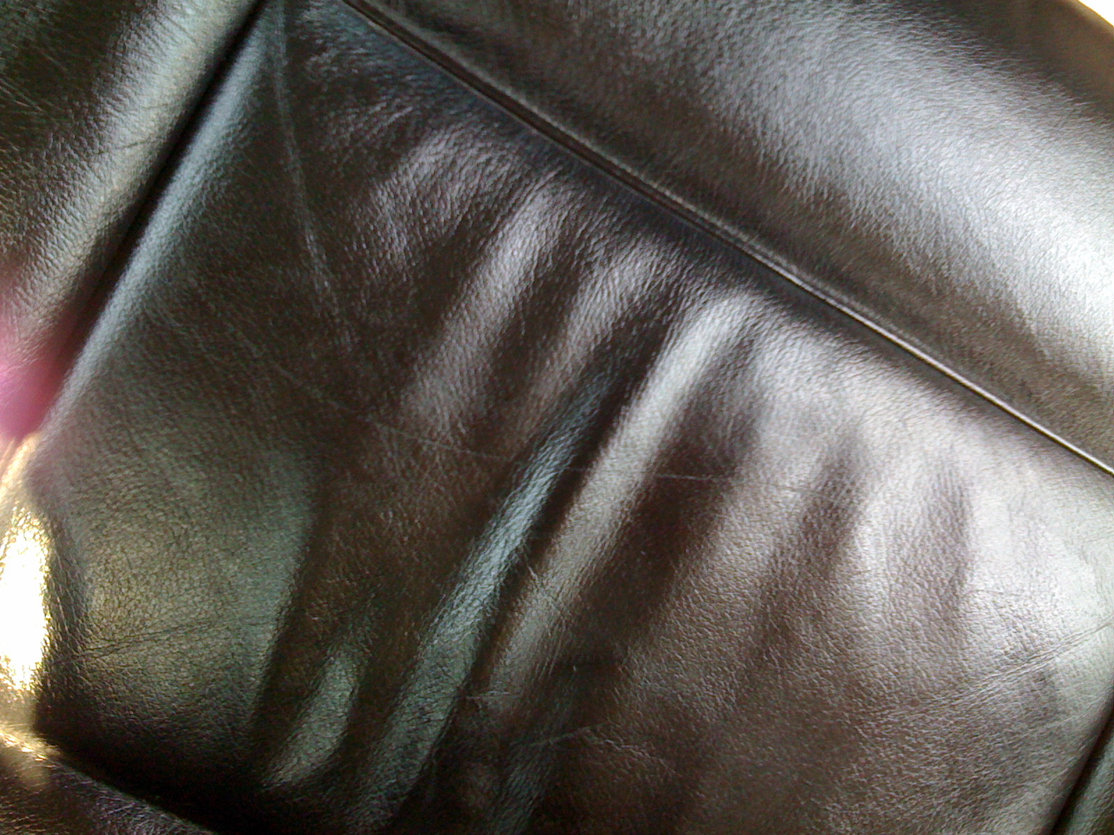

И така колеги ходих взех боя за обувки , 2 кутии лустро и се захванах
Определено има разлика а и лустрото мн помогна за ласкавината и свежостта на салона ето и малко снимки преди и след :
преди:
http://store.picbg.net/pubpic/8B/EF/e88 ... 718bef.jpg
след:
http://store.picbg.net/pubpic/08/9E/cd6 ... 1a089e.jpg

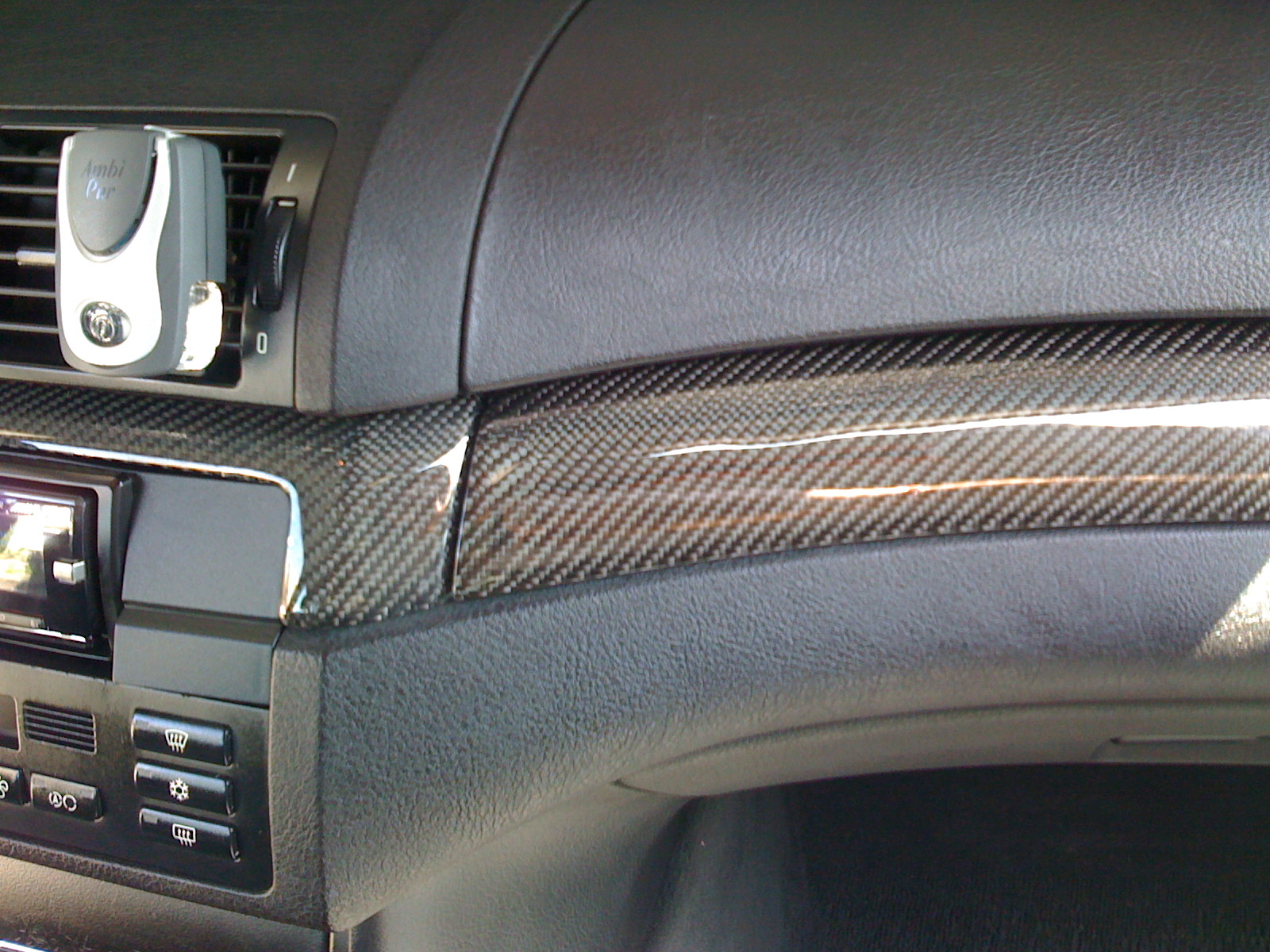

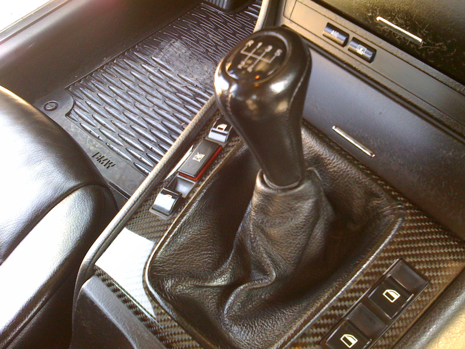

Да използвам да се изфукам с карбоновия интериор на колата
http://store.picbg.net/pubpic/67/4E/232 ... d3674e.jpg
http://store.picbg.net/pubpic/B5/3A/03d ... adb53a.jpg

oci написа:колега от къде взе карбоновото фолио или ти го правиха някъде
Не е фолио ами самите лаисни са такива с карбоново покриетие

леле ебати цифрата. добрече аз съм фабрично с такива.

Колега до колкото знам няма карбонов интериор фабричен за Е46. Има един тамен който е с леки сиви като точки който все едно е карбон но няма нищо общо. Иначе аз го взех моч от колега Add1cted от Е60 под форума.

За лаисните съм сигорен че ги има те са с със спортния интериор. Волан седалки м-лаисни и карбонови лаисни и м-подпиралка за левия крак.
