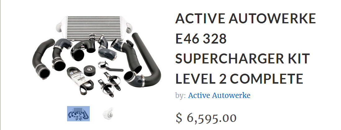

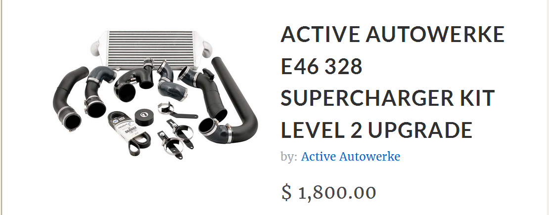

Мнение от zvetiko » 04 Юли 2017, 17:00

Като цяло е доста отказваща цената на тия кит-ове, особено за 100-120кс.
По-скоро някой ако е правил турбо проект ще е интересно.
