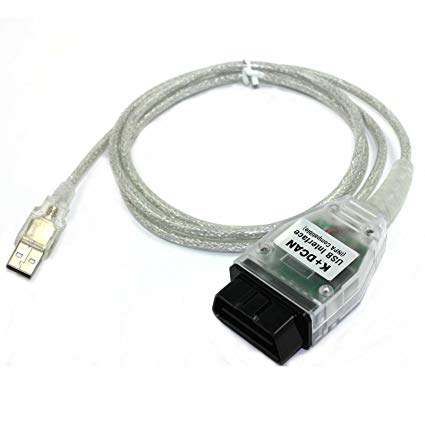

От тази тема колега, теглиш и инсталираш виртуалката: viewtopic.php?f=1&t=404395. А кабела е китаец K+DCAN със запоени 7 и 8 пин.

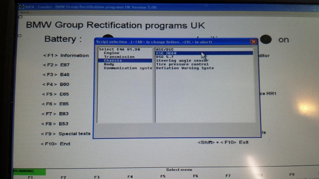

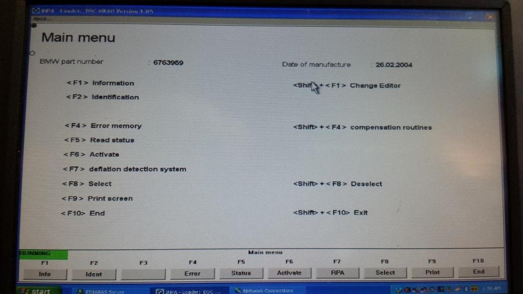

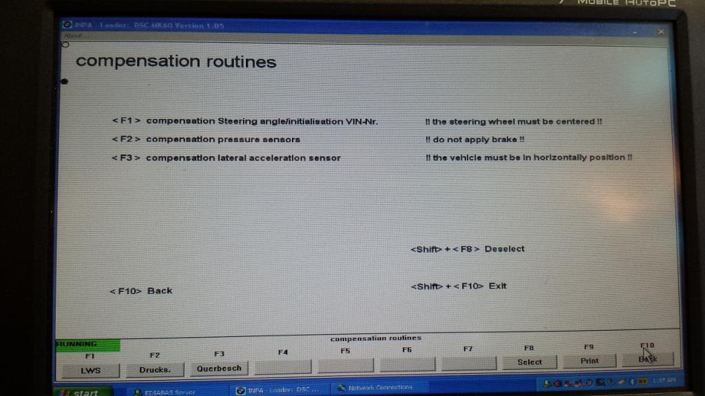

Влизаш в ДСЦ модула и натискаш shift+f4, програмата влиза в Compensation routines. Изправяш волана и натискаш F1 и ако всичко е наред с датчика лампите изгасват.
