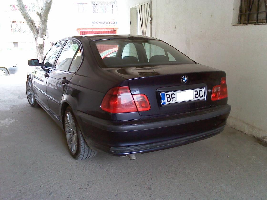

Ето я колицата. сложих и 17-ки но отзад ми се виждат много прибрани. някой да каже как стоят нещата с фланците колко мм трябва да бъдат и дали има смисъл от тях? може ли само отзад да се сложат или трябва и на 4те колела? от къде може да се къпят и какви са цените :)) благодаря

Предполагам че 15мм отзад ще ти свършат работа.Всичко е много субективно,зависи ти колко искаш и колко позволява калника.Не е задължително и на 4-те колела.Цените също варират много от цени на стругар до фирмите,които ги правят.
Мой съвет търси или втора ръка истински или си купи нови такива.Задължително от алуминий.
Цената средно е около 50-60лв.на фланец

Ще ти трябват и по-дълги болтове.

Питаш дали има смисъл - Аз лично не намирам никакъв. Да слага фланци на 17ките да я "разкрачваш" :mhihi: само от козметична гледна точка ... и така си е екстра :yes:

И аз съм за,но ако окачването е по-ниско,защото като се изнесат джантите веждите на калниците изпъкват адски много.Аз съм се наканил да сложа 20мм предни и 30 задни.Относно закупуване в нета прочетох за Маргел та тия дни ще хода да разпитам.

Аз съм със 17-ки и фланците са ми 16мм. Визията се промрня към по добро, но трябват качествени фланци и 20 по дълги болта.Относно фланеца, задължително с фиксиращ централен отвор. За препоръчване е да са маркови за да караш спокойно.
Цената разбира се варира и е въпрос на късмет. Аз ги намерих сравнително ефтино 70 евро за 4 фланеца и 20 болта.
Ако след слагането на фланците подпира във веждите,както стана при мен, две 18 милиметрови подложки на пружините които струват 10лв/двете и всичко е ок. Хубавото е че не се надига колата,а става по твърда и не позволява да слезе веждата толкова ниско че да подпре.

защо са ви фланци ами не си намерите по-широки джанти? един бартер и сте готови......според мен фланците дори и оригинални, не са съвсем на 100% да им се довериш, особено по българските пътища...

Пусни снимки да видим как стоят с такъв размер фланци и кажи какво ти е ЕТ-то на джантите? Аз мислех отзад да сложа 20мм отпред 15мм???

една прясна снимка от националнния събор на Е46 тази година на Априлци. Джантите са Стилинг 68 ако не се лъжа( тези които слагат на М2 пакета) и са 8J отпред и 8,5J отзад.

Супер и аз съм с такива джанти и искам същия ефект.Занчи си сложил по 16мм на страна общо 32? :roll:

Аз съм с ЕТ20 и колата изглежда доста по -добре визуално.
ПП Не опират в калниците.
